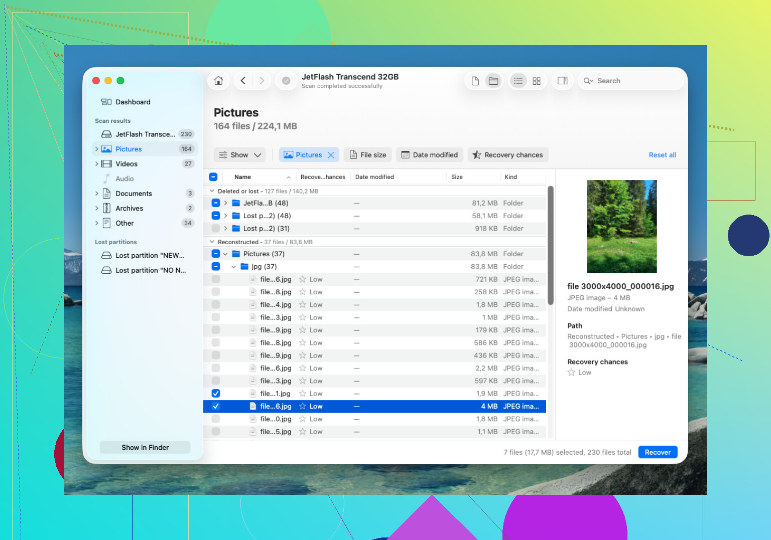

APFS復元には、まずDisk Drillから始めるのがよいでしょう。APFSは厄介なことがあり、復元ツールの中には生のファイルだけを取り出して、名前のない大量のファイルの山を残すものがあります。Disk Drillはこの点で優れていて、多くの場合APFSのメタデータを読み取れるため、元のファイル名やフォルダ構成を復元できる可能性が高くなります。
最も安全な方法は次のとおりです。
  1. Disk Drillは、復元元のドライブではなく別の場所にインストールします。
  2. 外付けのAPFSドライブを接続します。Macの内蔵ドライブの場合は、macOSに求められたらDisk Drillにフルディスクアクセスを許可してください。
  3. APFSボリュームを選択し、Search for Lost Dataを実行します。
  4. スキャンは最後まで完了させてください。大容量ドライブは時間がかかることがありますが、途中で止めるとファイルを見逃す可能性があります。
  5. 復元する前に、特に写真、動画、書類など重要なものはプレビューで確認してください。
  6. ファイルは別のディスクに復元してください。復元したファイルを同じAPFSドライブに保存しないでください。
