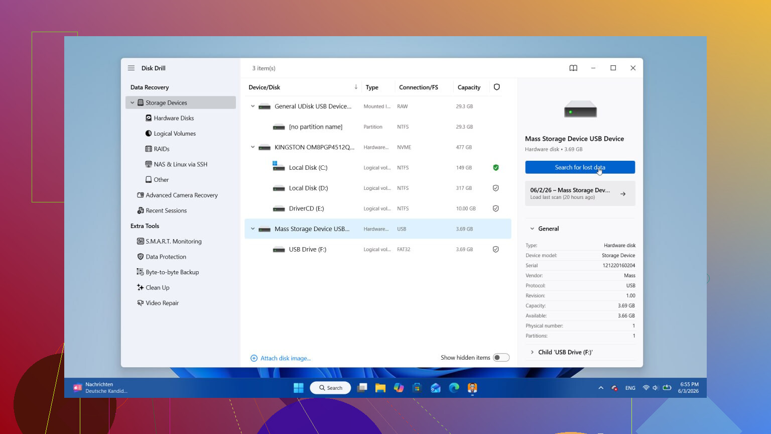

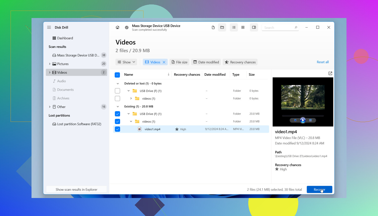

Det är här de flesta återställningar sker, om raderingen var nylig och enheten fortfarande är frisk. Jag har testat några verktyg och det jag hela tiden återvände till var Disk Drill. Det skannar efter filer bortom sådant du bara raderade för en minut sedan, och förhandsgranskningsfunktionen hjälper mycket. Du kan kontrollera om ett dokument, foto eller en video fortfarande går att öppna innan du slösar tid på att återställa skräp eller ofullständiga filer. Gratisversionen låter dig skanna och förhandsgranska först, vilket jag gillade.
En sak som folk gör fel hela tiden, installera det inte på samma enhet som du vill återställa från. Lägg appen på en annan disk och skanna sedan den drabbade enheten.

När det gäller programvara är Disk Drill bra för en första genomgång eftersom det förhandsvisar återställningsbara filer och sorterar resultaten på ett sätt som vanliga människor kan använda. Återställ till en annan disk. Inte samma. Det är där folk gör fel.

Om du gör en skanning, använd något pålitligt som Disk Drill, men var realistisk. Att kunna förhandsgranska filer är väldigt viktigt eftersom bara för att en fil visas i resultaten betyder det inte alltid att den går att använda. Återställ de hittade filerna till en annan disk, så klart. Inte samma. Det är rätt galet hur många som fortfarande gör så och sedan undrar varför återställningen blev sämre lol.
