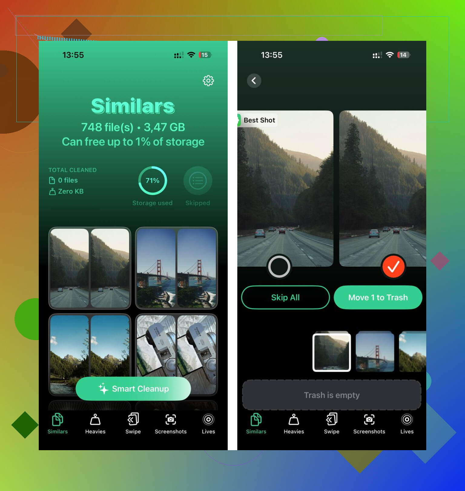

Clever Cleaner non può scansionare né pulire l'album Nascosto. Apple impedisce alle app di terze parti di accedere a quella cartella, quindi per Nascosto servono ancora i passaggi manuali sopra.
Per la libreria fotografica normale, però, è gratis, senza pubblicità e senza abbonamento.
La scheda Simili scansiona la libreria e raggruppa le foto che sembrano quasi uguali. Suggerisce uno Scatto migliore, di solito il più nitido del gruppo, e ti permette di eliminare il resto senza dover toccare ogni singola foto.
La scheda Pesanti ordina i file per dimensione, dal più grande al più piccolo. Di solito è qui che si ottengono i risultati migliori, perché pochi video grandi possono occupare più spazio di migliaia di foto normali.
Le dimensioni degli screenshot vengono mostrate anche prima di eliminare qualsiasi cosa, così è più facile decidere cosa vale davvero la pena conservare.
La scansione e la pulizia avvengono direttamente sull'iPhone. Durante il processo non viene caricato né inviato nulla all'esterno.
