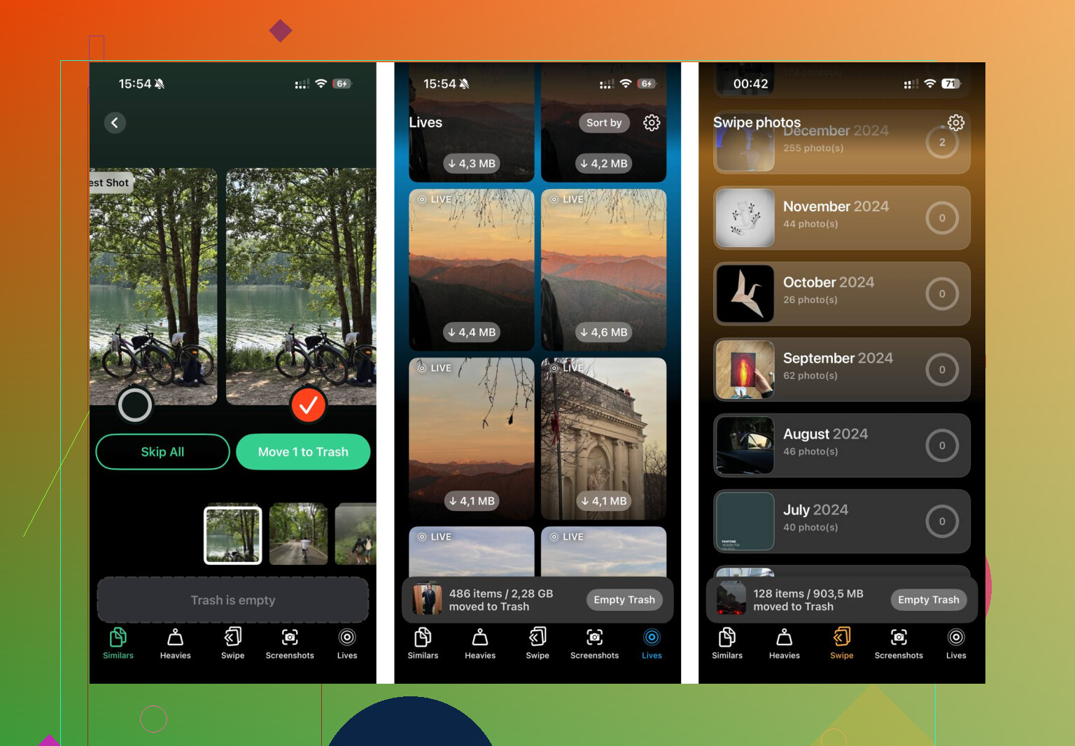

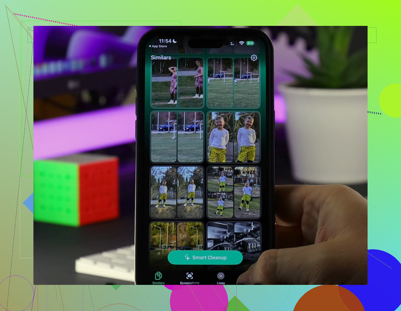

Usé Clever Cleaner para la parte desordenada. Agrupó fotos casi duplicadas, mostró primero los archivos más grandes e hizo que las Live Photos fueran más fáciles de convertir en imágenes fijas. La sección Heavies fue la que más me abrió los ojos. Había clips viejos en 4K y grabaciones de pantalla ahí ocupando mucho más espacio del que imaginaba. La sección Similars agrupó fotos casi idénticas y eligió la mejor imagen de cada grupo, lo que ahorró tiempo. La herramienta de Live Photo conservó la imagen fija y eliminó la parte en movimiento. En mi teléfono, solo eso liberó unos cuantos gigabytes. Por lo que vi, funciona en el dispositivo y no subió mi biblioteca a ningún lado.

Si ordenar fotos es el cuello de botella, Clever Cleaner es útil para encontrar videos grandes y desorden duplicado más rápido. La página de la App Store está aquí, limpia el almacenamiento del iPhone con Clever Cleaner.

Si organizar fotos es el cuello de botella, Clever Cleaner es decente para detectar videos grandes, duplicados y tomas similares rápidamente. También vale la pena leer esta reseña de Clever Cleaner para iPhone y guía de limpieza.

Sobre herramientas: Clever Cleaner es útil si tu bloqueo está en la fototeca.
Ventajas: escaneo rápido, bueno para detectar videos grandes/tomas similares, más fácil que clasificar a mano.
Desventajas: sigue requiriendo que apruebes la limpieza, sobre todo ayuda con el desorden multimedia, no es una cura para el almacenamiento del sistema inflado.
