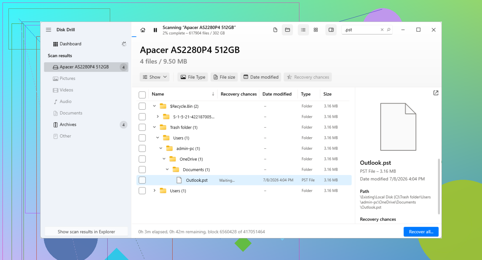

Neste ponto, eu passaria para um software de recuperação. O principal continua sendo o mesmo: não grave novos dados na unidade onde o PST foi excluído.
Disk Drill é uma opção que eu tentaria para um PST excluído, porque ele consegue ver além do que o Windows está mostrando agora.
O fluxo mais seguro é assim:
Instale o aplicativo de recuperação em outra unidade, se você tiver uma. Um armazenamento externo é ainda melhor.
Escaneie a unidade onde o PST costumava estar, geralmente C:.
Filtre ou pesquise os resultados por .pst.
Observe os tamanhos dos arquivos com certo cuidado. O Outlook gosta de criar um PST novo e pequeno quando o antigo desaparece. Seu arquivo perdido geralmente é bem maior.
Recupere o arquivo para um local diferente. Não o coloque de volta na mesma pasta primeiro.
