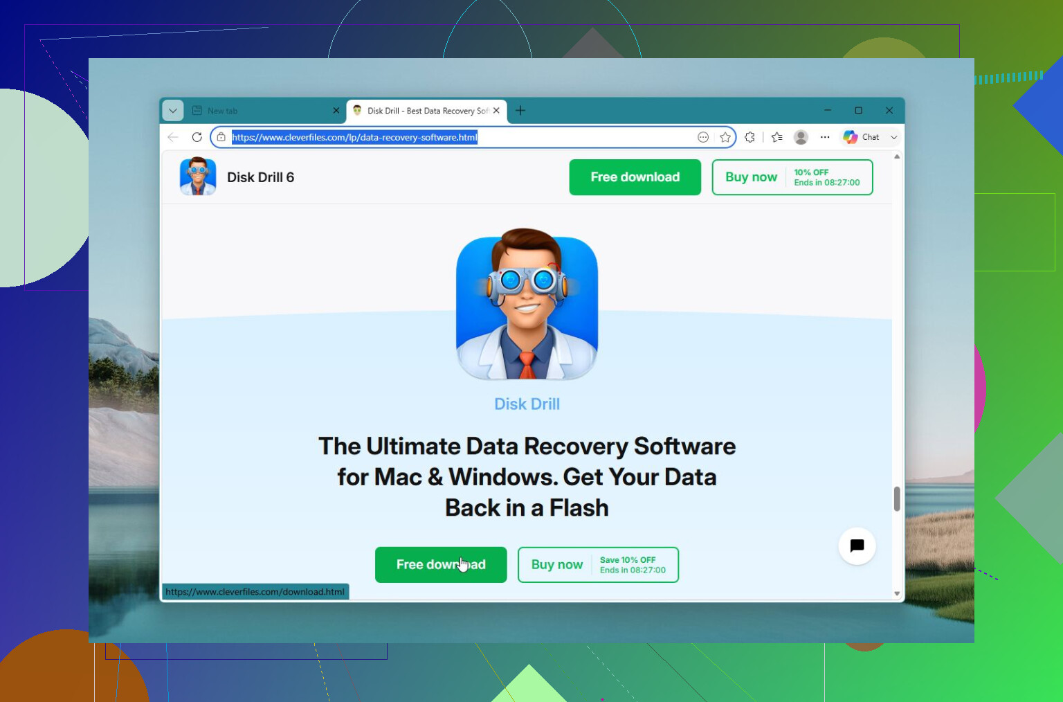

Disk Drill è quello che proverei per primo se l’obiettivo è il recupero dei file. È utile quando un’unità diventa RAW, Windows dice che deve essere formattata o i file sono spariti. L’approccio più sicuro di solito è recuperare i dati prima di provare a riparare l’unità stessa. Può anche creare un’immagine byte per byte, cosa importante se l’unità è instabile, perché puoi lavorare sulla copia invece di stressare l’originale. Anche il monitoraggio S.M.A.R.T. è un ottimo extra.
Pro
  1. Abbastanza semplice da usare.
  2. Buono per unità RAW, formattate e danneggiate.
  3. Può creare un’immagine di un’unità guasta prima del recupero.
  4. Include il monitoraggio dello stato dell’unità.
Contro
  1. Non è pensato per riparare le tabelle delle partizioni.

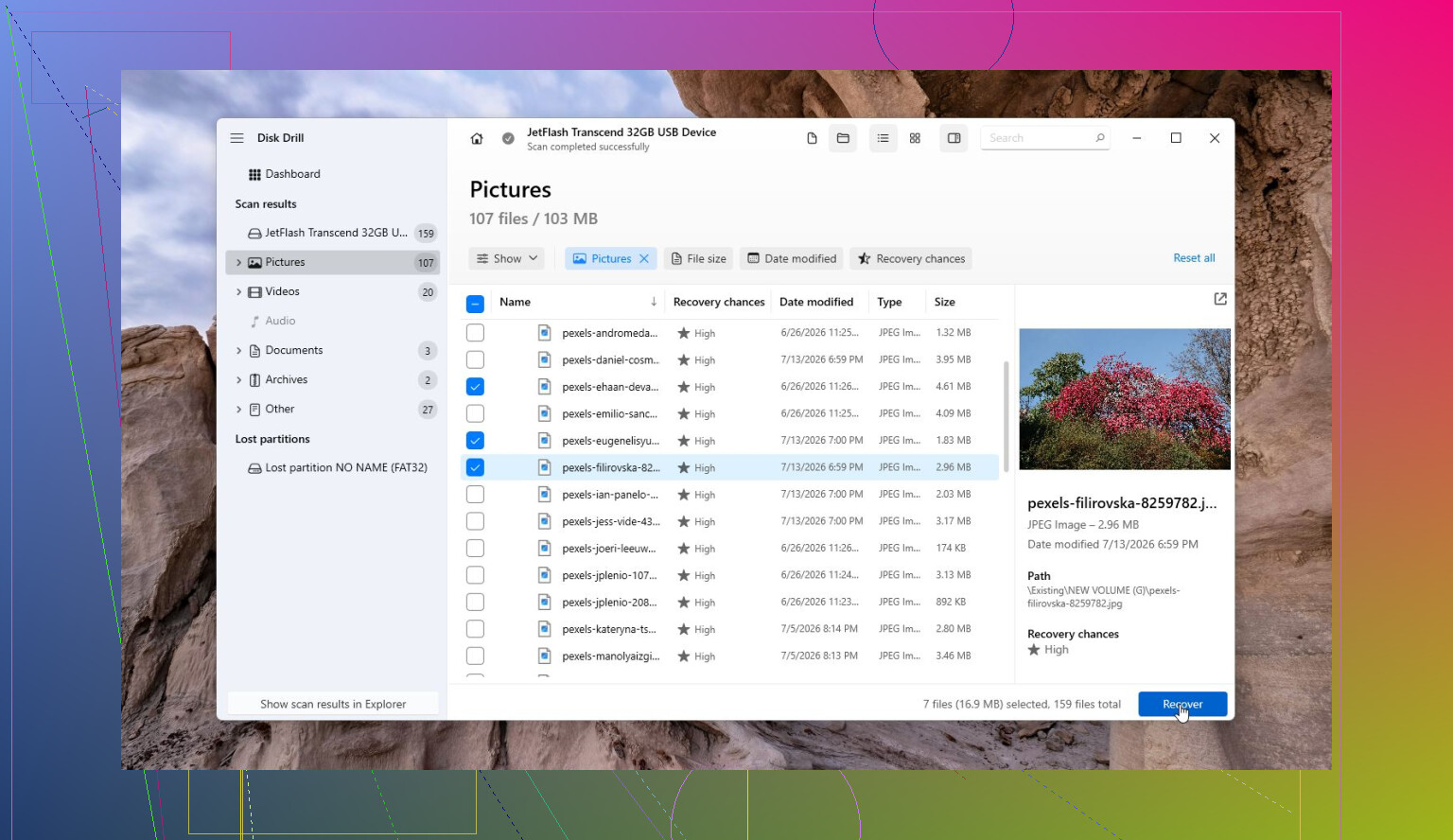

Sono d’accordo con @mikeappsreviewer sul fare prima un’immagine, ma qui sarei ancora più cauto con gli strumenti di Windows. Eseguire chkdsk /r su un’unità che è già in difficoltà può richiedere un’eternità e continuare a stressare le aree deboli. Può ripulire gli errori del file system, ma può anche lasciarti con meno dati recuperabili se il disco si sta guastando fisicamente. Lo stesso vale per gli strumenti che promettono di riparare i settori danneggiati. Di solito forzano letture/scritture o attivano la riallocazione. Questo è utile dopo che i tuoi file sono al sicuro, non prima.
Il mio ordine sarebbe: smettere di usare l’unità per il lavoro normale, copiare prima i file più importanti se sono visibili, poi creare un’immagine se l’unità è ancora abbastanza stabile. Dopo di che, usa un software di recupero sull’immagine, non sul disco originale. Disk Drill è una scelta ragionevole per questo tipo di flusso di lavoro di recupero file, soprattutto se l’unità è diventata RAW o mancano delle cartelle, ma lo tratterei come uno strumento di recupero piuttosto che come un pulsante magico di riparazione.
Dopo aver recuperato i dati, controlla i valori SMART con qualcosa come CrystalDiskInfo o Hard Disk Sentinel. Se vedi aumentare settori riallocati, settori pendenti o errori non correggibili, metti l’unità fuori servizio. Un’unità con settori danneggiati in aumento costa poco da sostituire rispetto al tempo che sprecherai a starle dietro.
