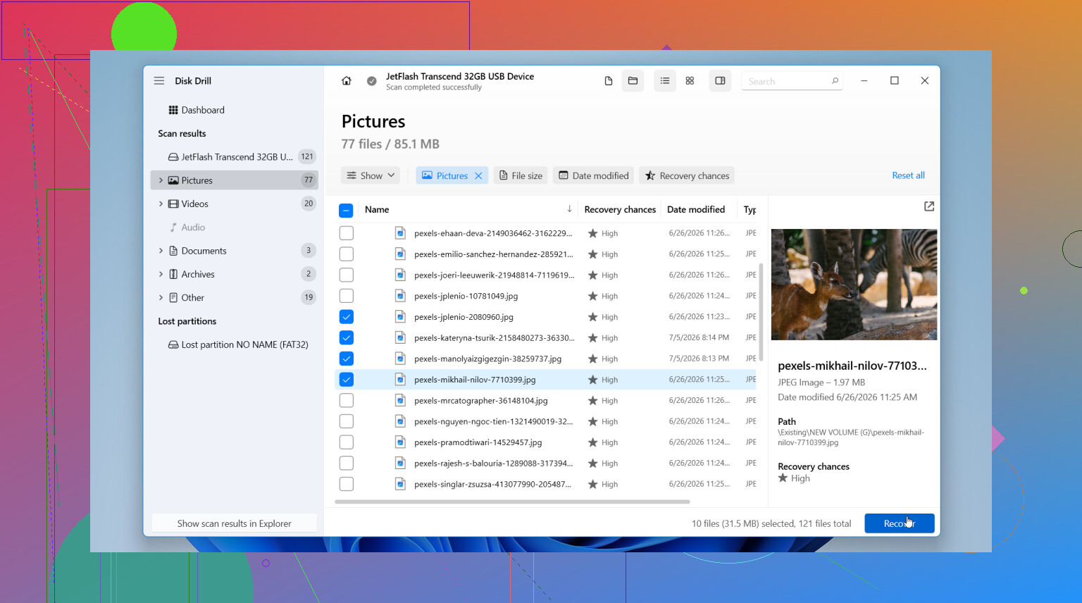

Zacząłbym od Disk Drill. Używałem go, bo układ był łatwy do ogarnięcia i zawiera tworzenie obrazu dysku, co ma większe znaczenie, niż ludziom się wydaje. Obraz dysku to pełna kopia dysku, sektor po sektorze. Jeśli zewnętrzny dysk się rozłącza, działa bardzo wolno albo zachowuje się niestabilnie, najbezpieczniej jest najpierw utworzyć obraz. Potem skanujesz obraz zamiast męczyć oryginalny dysk w kółko.
Co bym zrobił, krok po kroku:
  1. Zainstaluj Disk Drill na dysku wewnętrznym albo na innym sprawnym dysku. Nie instaluj go na problematycznym dysku.
  2. Uruchom program i wybierz uszkodzony dysk zewnętrzny.
  3. Jeśli dysk wydaje się niestabilny, najpierw utwórz obraz dysku za pomocą wbudowanego narzędzia. Potem przeskanuj obraz.
  4. Jeśli dysk wydaje się stabilny, kliknij Search for lost data.
  5. Gdy zapyta o typ skanowania, wybierz Universal Scan. Używałbym tego prawie za każdym razem. Łączy wiele metod odzyskiwania w jednym przebiegu, więc nie musisz zgadywać. Sprawdza usunięte pliki, uszkodzone rekordy systemu plików, utracone partycje i sygnatury plików.
  6. Pozwól skanowaniu się zakończyć. Na dużym dysku to trwa. I tak lepiej poczekać.
  7. Przejrzyj wyniki. Podejrzyj kilka ważnych dla siebie plików i sprawdź, czy się otwierają.
  8. Odzyskaj wszystko na inny dysk. Nigdy z powrotem na ten sam dysk zewnętrzny.
Jeśli używasz Windowsa, Disk Drill oferuje do 100 MB darmowego odzyskiwania, co wystarcza, aby sprawdzić, czy brakujące pliki się pojawiają, zanim wydasz jakiekolwiek pieniądze.
