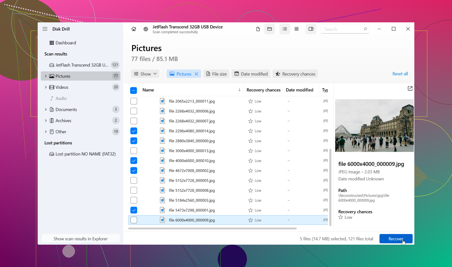

Jeg har sett gode resultater med Disk Drill. Det håndterer filsystemene de fleste USB-stasjoner bruker, og oppsettet er ikke noe rot. Dette er veien jeg ville tatt:
  1. Installer Disk Drill på datamaskinens interne disk, ikke på den formaterte USB-en.
  2. Koble til minnepinnen.
  3. Åpne Disk Drill og velg USB-en fra enhetslisten.
  4. Trykk på Søk etter tapte data, og velg deretter Universell skanning hvis du blir spurt. For formaterte stasjoner er dette ofte skanningen det er verdt å starte med.
  5. La skanningen kjøre helt til slutten. Tidlige resultater dukker noen ganger opp raskt, men flere filer vises ofte senere.
  6. Forhåndsvis det du finner. Hvis et bilde åpnes eller et dokument ser normalt ut i forhåndsvisningen, er sjansene for gjenoppretting vanligvis bedre.
  7. Lagre gjenopprettede filer på en annen disk, aldri tilbake på samme USB.
En ting jeg likte, er at den sorterer resultatene i grupper som Bilder, Videoer, Dokumenter, Lyd og Arkiver. Du kan også filtrere etter filtypeendelse, størrelse, filtype og sannsynlighet for gjenoppretting. Hvis de opprinnelige filnavnene er ødelagt eller mappene er borte, hjelper dette mye.
Hvis minnepinnen begynner å oppføre seg rart, tilfeldige frakoblinger, lesefeil, krypende overføringshastighet, ville jeg unngått gjentatte skanninger på den opprinnelige enheten. I Disk Drill ville jeg først laget et diskbilde og skannet kopien i stedet. Tryggere valg. Mindre belastning på en stasjon som kanskje er i ferd med å dø.

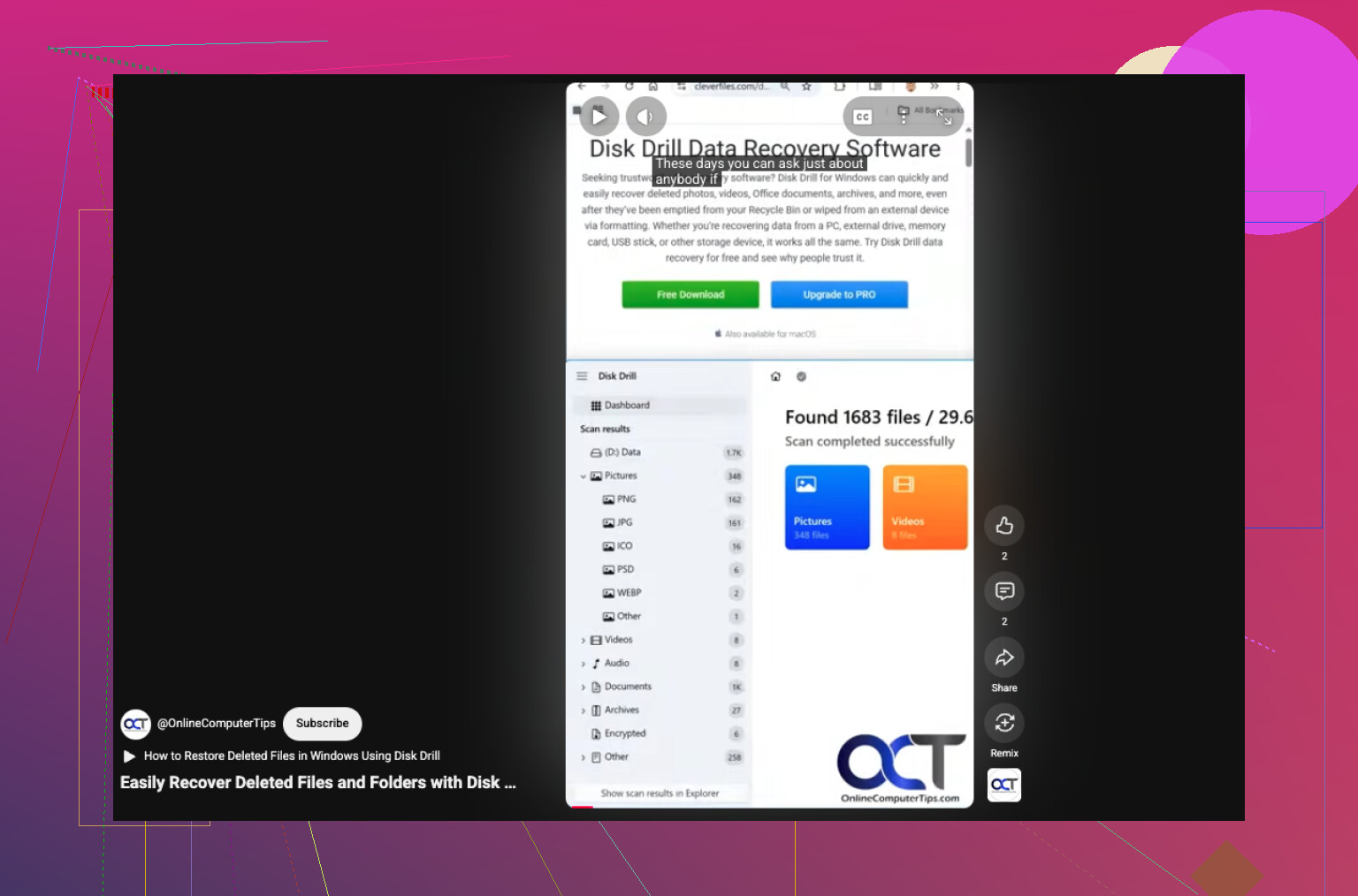

Hvis du vil ha en rask visuell gjennomgang, er dette nyttig for å gjenopprette filer fra en formatert USB-enhet, se denne korte guiden for gjenoppretting av USB-data.
