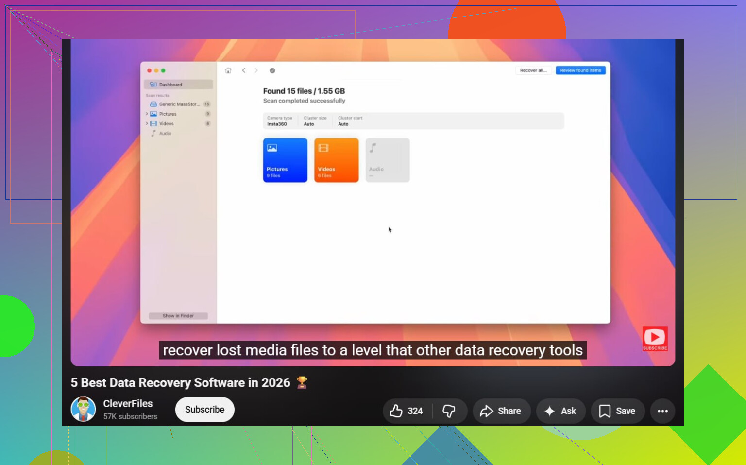

Als je extra leesvoer wilt, is dit overzicht van de beste software voor gegevensherstel voor 2026 best goed:
beste software voor gegevensherstel voor SSD en verwijderde partities
