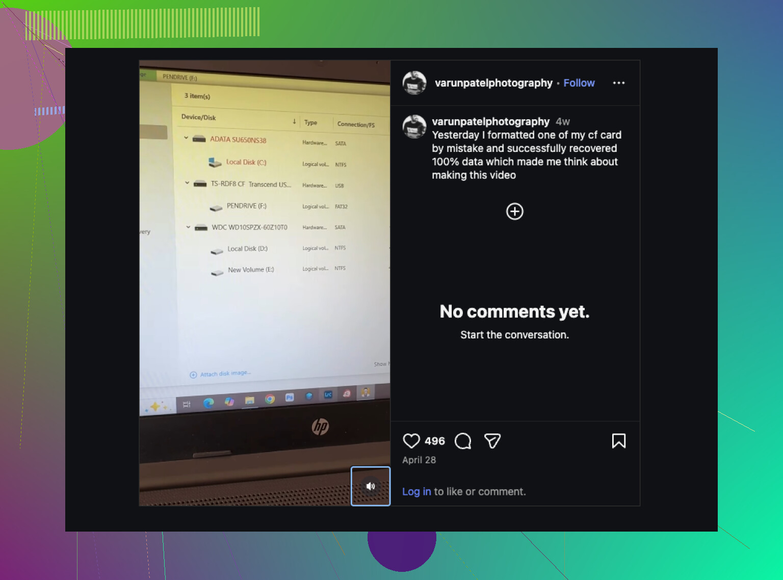

Det här klippet täcker också steg för säker hantering på ett snabbt sätt, se den här snabba genomgången av återställning av CF-kort.
