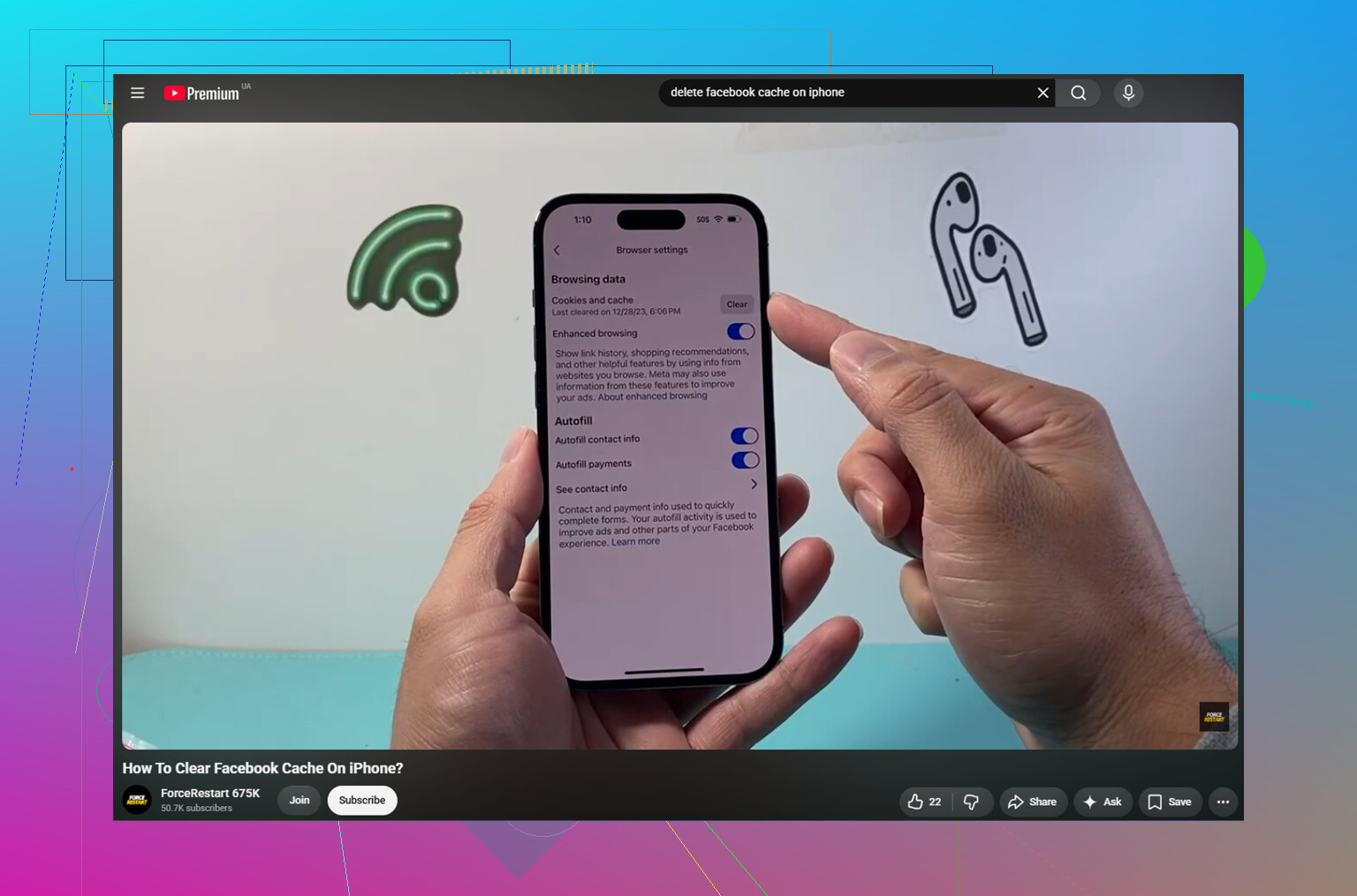

Er is ook een kleine browsercache binnen Facebook
Ga in de Facebook-app naar Menu > Instellingen en privacy > Instellingen > Browser en tik vervolgens op Wis naast Cookies en cache.
Hiermee wis je alleen gegevens van websites die binnen Facebook zijn geopend. Het kan helpen als links vreemd doen of langzaam laden, maar daar gaat niet het grootste deel van de opslag naartoe.
