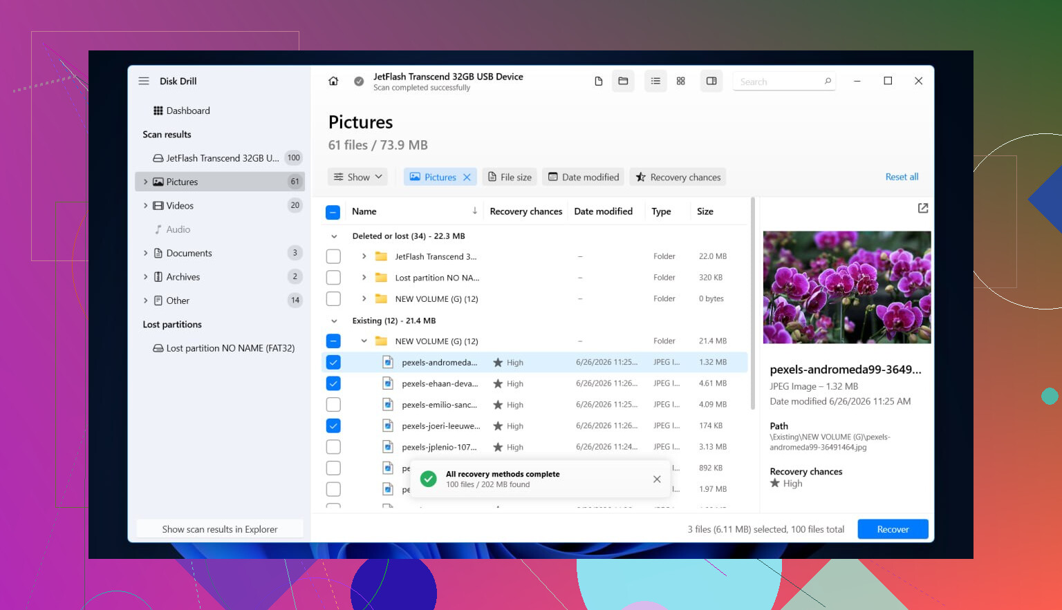

Haal eerst je bestanden van de schijf af
  1. Stop met iets schrijven naar de RAW-schijf. Nog niet formatteren, niet initialiseren en ook nog geen CHKDSK.
  2. Installeer Disk Drill ergens anders. Ik bedoel een andere interne schijf of een andere externe schijf, niet de kapotte schijf.
  3. Start Disk Drill en kies het RAW-apparaat. Als zowel de partitie als de volledige schijf worden vermeld, zou ik eerst de volledige fysieke schijf scannen.
  4. Klik op Zoeken naar verloren gegevens.
  5. Wacht. Grote schijven kosten tijd, en scans van beschadigde NTFS-structuren zijn niet snel.
  6. Wanneer de resultaten verschijnen, controleer dan Bestaand, Verwijderd of verloren en Gereconstrueerd.
  7. Gebruik filters en de zoekfunctie zodat je niet een uur lang door rommel hoeft te graven.
  8. Bekijk een voorbeeld van een paar bestanden voordat je ze herstelt. Als de voorbeelden netjes openen, zag ik dat meestal als een goed teken.
  9. Kies wat je nodig hebt.
  10. Herstel alles naar een andere schijf met genoeg vrije ruimte. Schrijf herstelde bestanden niet terug naar de RAW-schijf. Dat heb ik jaren geleden een keer gedaan. Slecht idee.
De reden waarom deze stap belangrijk is, is simpel. Disk Drill leest RAW-volumes zonder dat Windows ze eerst hoeft te koppelen. In sommige gevallen vindt het nog steeds mapnamen en originele bestandsnamen als een deel van de NTFS-metadata bewaard is gebleven. Als het bestandssysteem ernstiger beschadigd is, valt het terug op resultaten op basis van bestandssignaturen, wat minder netjes is maar vaak nog steeds bruikbaar.
