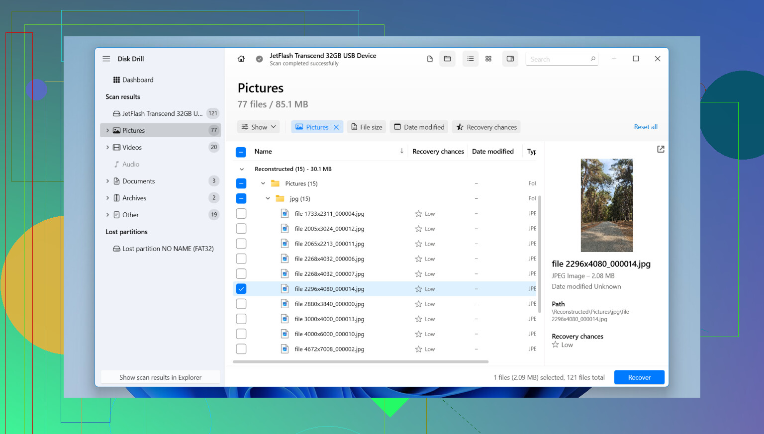

Hvis du vil ha det minst irriterende stedet å begynne, ville jeg brukt Disk Drill. Det er ikke helt gratis, men på Windows får du opptil 100 MB gjenoppretting uten kostnad. For å teste et Nikon-kort er det ofte nok til å se om de manglende filene fortsatt er der. Noen ganger er det også nok til å hente tilbake noen JPEG-er eller et par RAW-bilder.
Slik ville jeg gjort det:
  1. Ta SD-kortet ut av Nikon-kameraet og koble det til datamaskinen med en kortleser.
  2. Installer Disk Drill på datamaskinen. Ikke på SD-kortet.
  3. Åpne det, velg SD-kortet, og trykk deretter på Search for lost data.
  4. Bruk Universal Scan. Etter min erfaring er det den tryggeste første gjennomgangen for slettede filer og hurtigformaterte kort.
  5. Når skanningen er ferdig, åpner du Review found items og sjekker Pictures.
  6. Hvis du tar bilder i RAW, søk etter .NEF og se der først.
  7. Forhåndsvis filer før gjenoppretting. Hvis forhåndsvisningen åpnes uten problemer, ville jeg tatt det som et godt tegn.
  8. Lagre gjenopprettede filer på datamaskinen eller en annen disk. Ikke legg dem tilbake på det samme SD-kortet.
