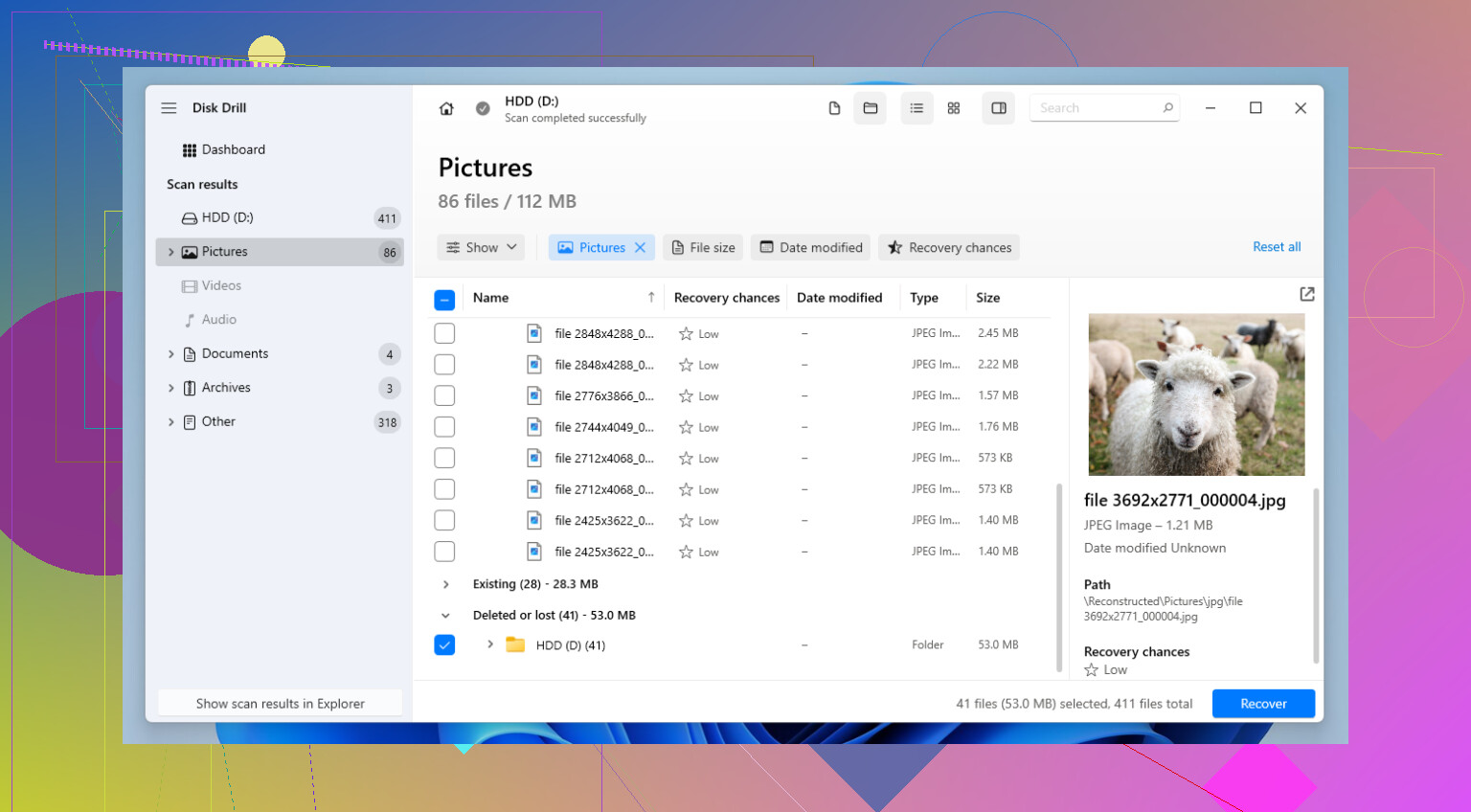

Wenn das Laufwerk noch angezeigt wird und dein Computer es erkennt, würde ich zuerst zu Datenrettungssoftware greifen, bevor ich Reparatur-Tools ausprobiere. Bei diesen WD-Laufwerken hatte ich mit Disk Drill die besten Ergebnisse. Ich habe es auf NTFS- und exFAT-Volumes ohne große Probleme verwendet, was wichtig ist, weil My Passport-Laufwerke oft in einem dieser Formate ausgeliefert werden.
  1. Installiere die Datenrettungs-App auf deinem PC, nicht auf dem WD-Laufwerk.
  2. Öffne sie und verbinde dann das My Passport.
  3. Wähle das Laufwerk aus und starte den Scan mit Suche nach verlorenen Daten.
  4. Wähle Universeller Scan, wenn du den gründlichsten Suchlauf möchtest.
  5. Während der Scan läuft, überprüfe die Dateigruppen, die erstellt werden. Ich schaue normalerweise zuerst in Gelöscht oder verloren und Rekonstruiert.
  6. Die Vorschau-Funktion ist wichtiger, als viele denken. Wenn sich ein Foto, PDF oder Dokument in der Vorschau öffnen lässt, werte ich das als starkes Zeichen dafür, dass der Dateiinhalt noch vorhanden ist.
  7. Stelle die Dateien, die du brauchst, auf einem anderen Laufwerk wieder her. Niemals zurück auf dasselbe Passport.
