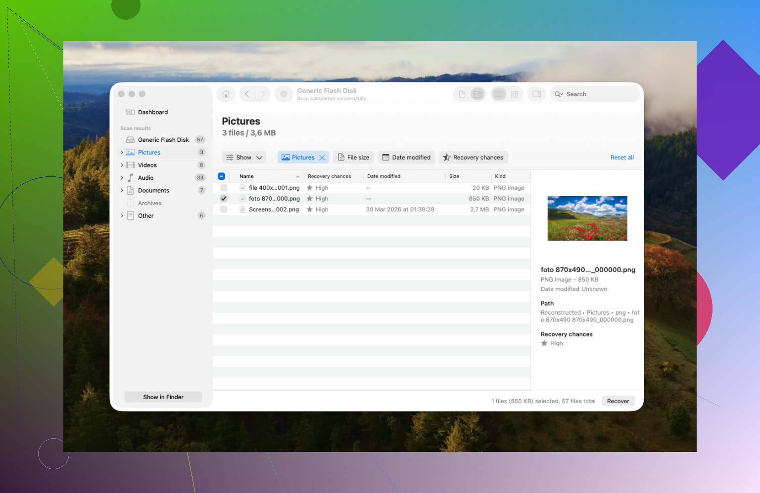

如果系统自带工具完全帮不上忙,那就该轮到数据恢复软件了。在我用过的 Mac 工具里,Disk Drill 通常是我第一个推荐给别人的。
主要原因是,它用起来像个真正的 Mac 应用,而不是那种按钮别扭、文字间距混乱的生硬移植版。更重要的是,如果这张 SD 卡本身已经不太稳定,先用 Byte-to-Byte backup 功能。它会先做一份整张卡的完整镜像,然后你扫描的是这个镜像,而不是一遍又一遍地折腾原始介质。SD 卡出故障时往往很难看。如果一张卡已经快撑不住了,对实体卡做长时间扫描,有时候正是压垮它的最后一下。
如果你拍的是照片或视频,这一部分更重要。很多恢复应用在处理 JPEG 时还行,但一碰到视频片段就不行了,尤其是运动相机或无人机拍的那些文件容易碎片化。Disk Drill 针对这种情况有一个 Advanced Camera Recovery 模式。我见过一些视频被恢复后可以正常播放,而不是那种半坏不坏的黑屏文件,这就是成功找回和白忙一场之间的区别。上次我看的时候,它可以先扫描看看能找回什么,再决定要不要付费,这一点很有帮助。

如果卡已挂载,用 rsync 或在终端里把整张卡复制到 Mac 上的一个文件夹中。如果没有挂载,先制作一个镜像,然后基于镜像操作。对大多数人来说,Disk Drill 是 Mac 上最简单的选择,主要因为预览速度快,而且视频恢复效果比很多免费工具更好。把恢复出来的文件保存到你的 Mac 上,不要写回 SD 卡。这个道理很明显,但还是有人这么做。

如果需要恢复软件,Disk Drill 可能是在 macOS 上最简单的途径。
Disk Drill 的优点:
  • 对 Mac 非常友好
  • 对照片/视频有不错的预览功能
  • 可以扫描 SD 卡和卡镜像
  • 没有命令行工具那么吓人
缺点:
  • 免费使用受限
  • 深度扫描可能会返回很多垃圾结果
  • 如果卡已经出现严重物理故障,它不是我的首选
