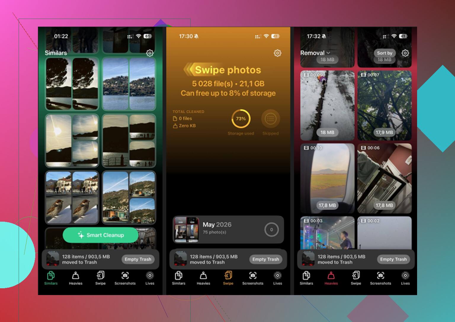

Um app em que eu não bati nessa parede foi o Clever Cleaner. Sem anúncios quando usei. Sem tela de assinatura. Sem paywall bloqueando a parte da limpeza. Notei isso rápido porque o típico truque de atrair e trocar não estava ali.
O que eu fiz para liberar espaço
Eu começaria pelos arquivos maiores. Isso fez o número cair mais rápido do que qualquer outra coisa.
Arquivos pesados
Essa foi a aba útil para mim. Ela organiza a mídia da maior para a menor e mostra os tamanhos dos arquivos logo de cara. Se a barra de armazenamento está sendo esmagada por vídeos gigantes, você vai vê-los na hora. No meu caso, algumas gravações de tela antigas e um clipe longo em 4K estavam ocupando muito mais espaço do que eu imaginava.
Semelhantes
A detecção de duplicatas da Apple é limitada. Isso também agrupou itens quase iguais. Bom para aquelas cinco fotos da mesma coisa em que só uma vale a pena guardar. Eu tinha um monte dessas de tentar conseguir uma foto decente com iluminação ruim. Guardei uma e apaguei o resto.
Capturas de tela
Esta seção foi direta, e eu gostei disso. Você vê as imagens e seus tamanhos. Muitas capturas de tela são lixo temporário, recibos, informações de entrega, senhas, memes, fotos aleatórias de vaga de estacionamento. Eu tinha meses desse tipo de coisa.
Outra coisa com que eu me importava: o processamento ficava no próprio telefone. Se a sua biblioteca tem vídeos pessoais, conversas privadas, capturas de tela bancárias ou documentos de trabalho, isso importa.
