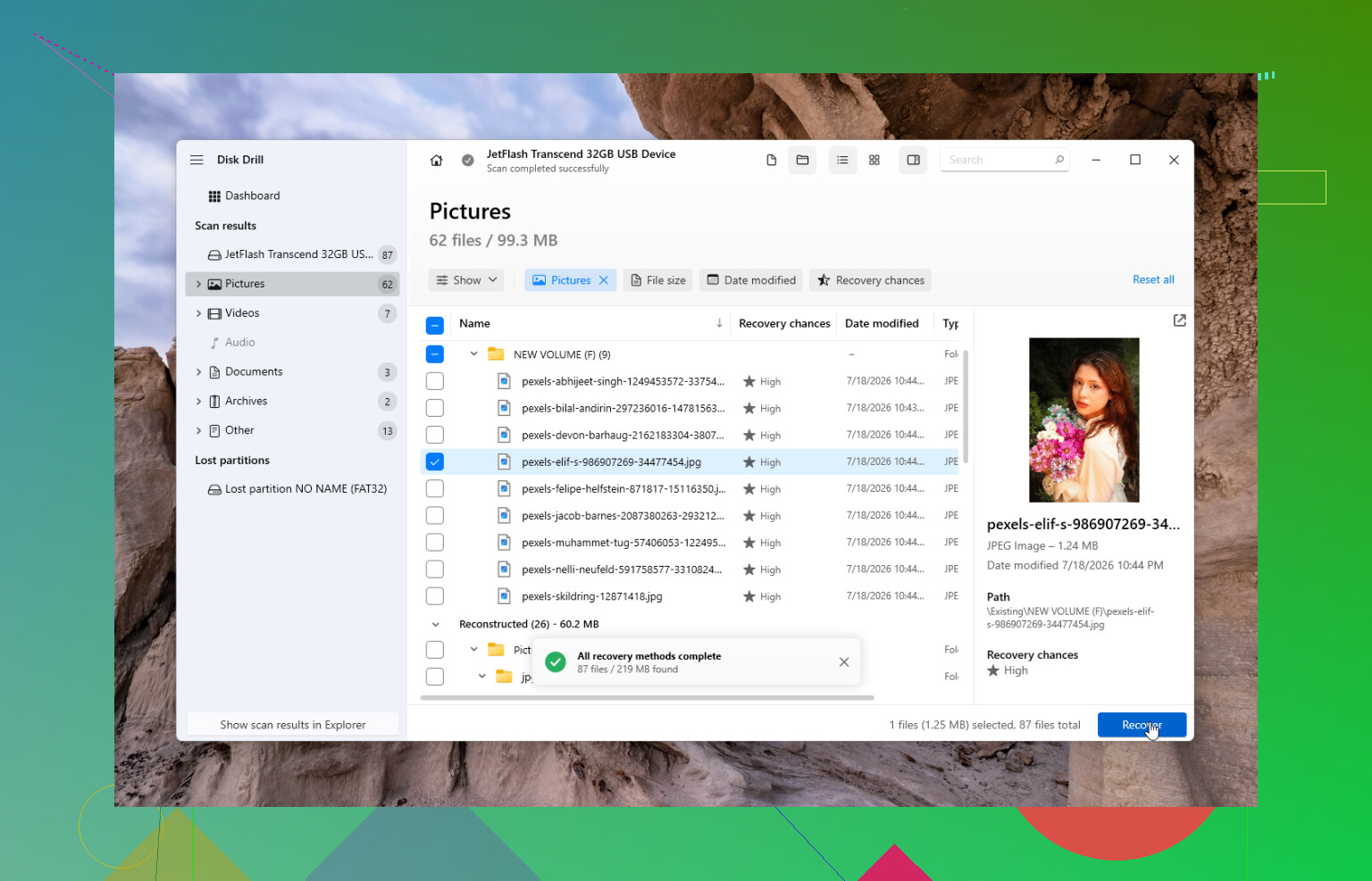

Wtedy użyłbym oprogramowania do odzyskiwania danych. W moim przypadku Disk Drill był najłatwiejszą opcją i odzyskał prawie wszystko z zewnętrznego dysku exFAT po tym, jak usunąłem folder, który, jak mi się wydawało, miał już kopię zapasową.
Bezpieczniejszy sposób wygląda tak:
  1. Zainstaluj Disk Drill na głównym dysku systemowym, a nie na uszkodzonym dysku zewnętrznym.
  2. Jeśli dysk wydaje się niestabilny, najpierw utwórz obraz dysku i przeskanuj go zamiast ciągle obciążać oryginalny dysk.
  3. Wybierz dysk exFAT lub utworzony obraz.
  4. Uruchom Skanowanie uniwersalne.
  5. Pozwól skanowaniu zakończyć się zamiast przerywać je zbyt wcześnie.
  6. Wyświetl podgląd plików, na których Ci zależy.
  7. Odzyskaj je na inny dysk, nigdy z powrotem na ten, z którego je odzyskujesz.
Disk Drill pozwala też odzyskać do 100 MB za darmo w systemie Windows, co przydaje się do sprawdzenia, czy rzeczywiście może znaleźć Twoje pliki, zanim za cokolwiek zapłacisz.
