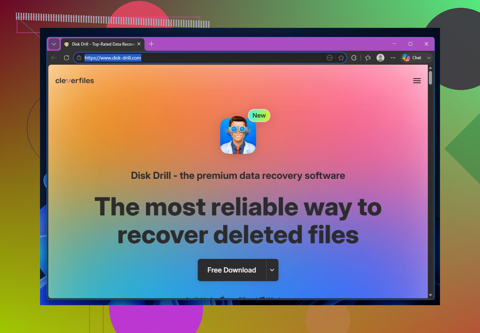

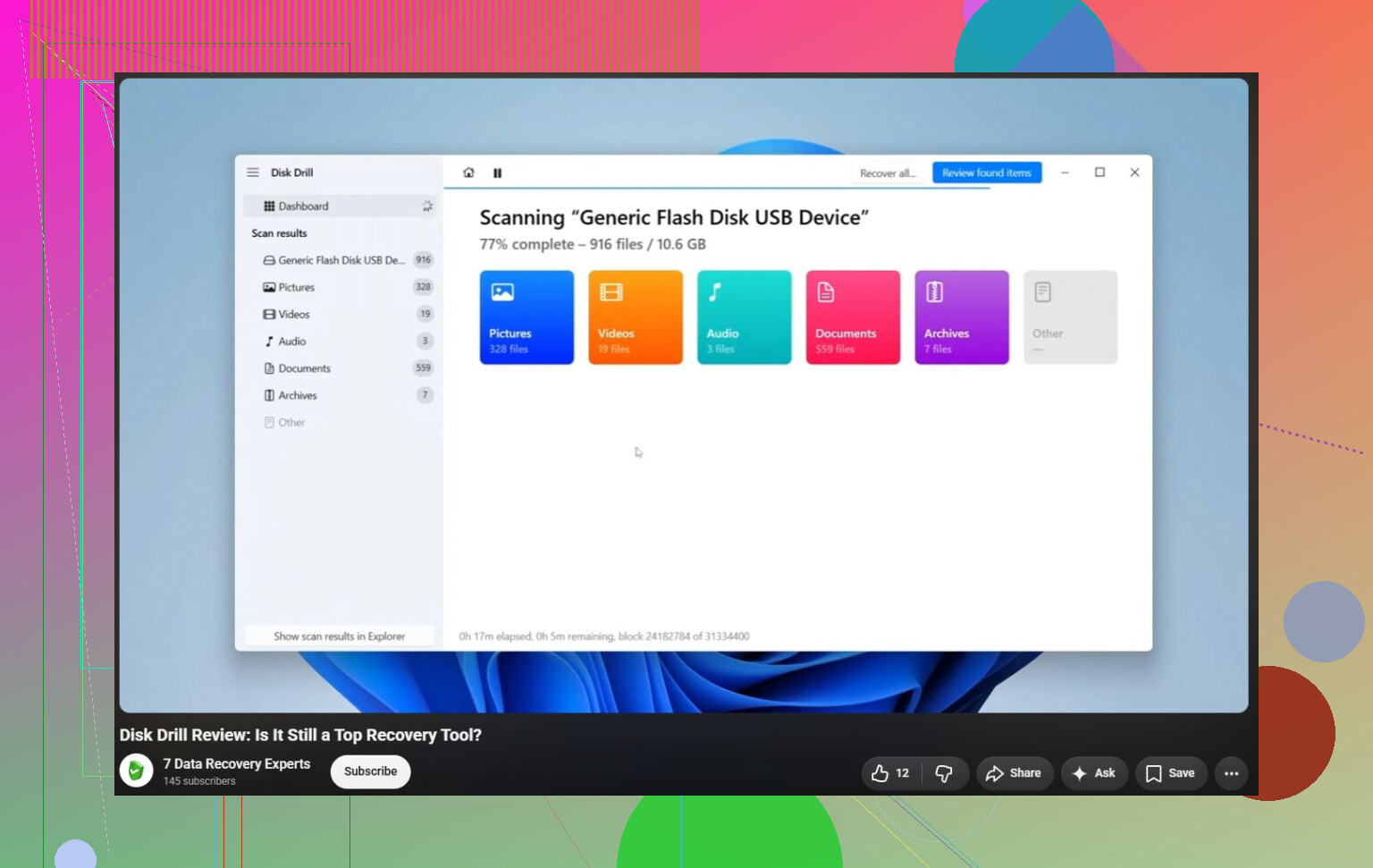

Jeśli dysk nadal pojawia się w Zarządzaniu dyskami, nawet gdy Eksplorator plików nie chce go otworzyć, odzyskanie danych może być nadal możliwe. Do tego użyłbym Disk Drill. Potrafi pracować z uszkodzonymi partycjami NTFS, exFAT, FAT32, RAW oraz z dyskami, których Windows normalnie nie otwiera.
Podstawowy proces wyglądałby tak:
  1. Zainstaluj Disk Drill na dysku wewnętrznym, nie na problematycznym dysku.
  2. Jeśli dysk wydaje się niestabilny, najpierw wykonaj kopię bajt po bajcie. Da ci to dokładny obraz dysku, dzięki czemu możesz skanować obraz zamiast obciążać oryginalny dysk.
  3. Uruchom Uniwersalne skanowanie obrazu albo bezpośrednio dysku, jeśli wydaje się stabilny.
  4. Przejrzyj pliki przed ich odzyskaniem.
  5. Zapisz odzyskane pliki na innym urządzeniu pamięci masowej, nigdy z powrotem na uszkodzonym dysku.
Przydatne jest to, że wersja dla Windows pozwala odzyskać do 100 MB za darmo. Zwykle to wystarcza, aby potwierdzić, czy twoje pliki są faktycznie nienaruszone, zanim za cokolwiek zapłacisz.
