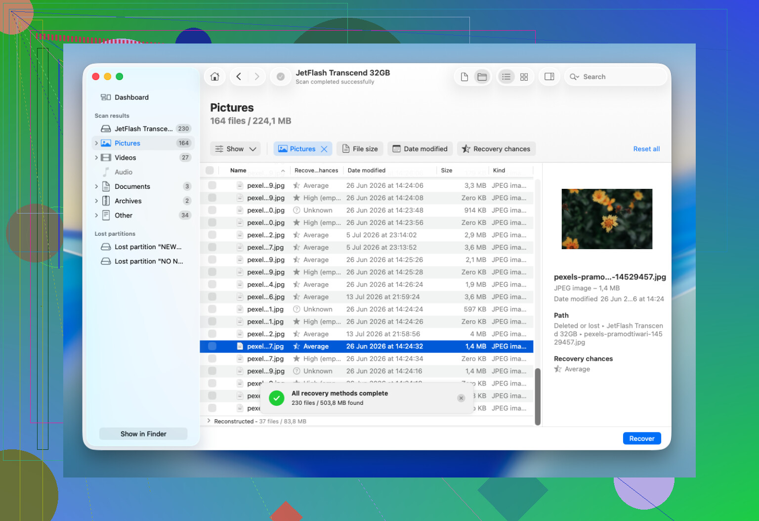

Do odzyskiwania z HFS/HFS+ zwykle polecam Disk Drill. Dobrze radzi sobie z woluminami HFS i często potrafi przeskanować dysk nawet wtedy, gdy Finder go nie montuje, o ile macOS nadal widzi urządzenie w Narzędziu dyskowym.
Podstawowy przebieg jest dość prosty:
  1. Zainstaluj Disk Drill w innym miejscu niż na dysku, z którego odzyskujesz dane.
  2. Wybierz dysk HFS lub HFS+ w aplikacji.
  3. Użyj Wyszukaj utracone dane. W przypadku większości dysków zewnętrznych opcją, od której bym zaczął, jest Skanowanie uniwersalne.
  4. Pozwól skanowaniu zakończyć się, zamiast przerywać je zbyt wcześnie.
  5. Przed odzyskaniem sprawdź podgląd ważnych plików.
  6. Zapisz odzyskane pliki na innym sprawnym dysku, a nie z powrotem na oryginalnym.
