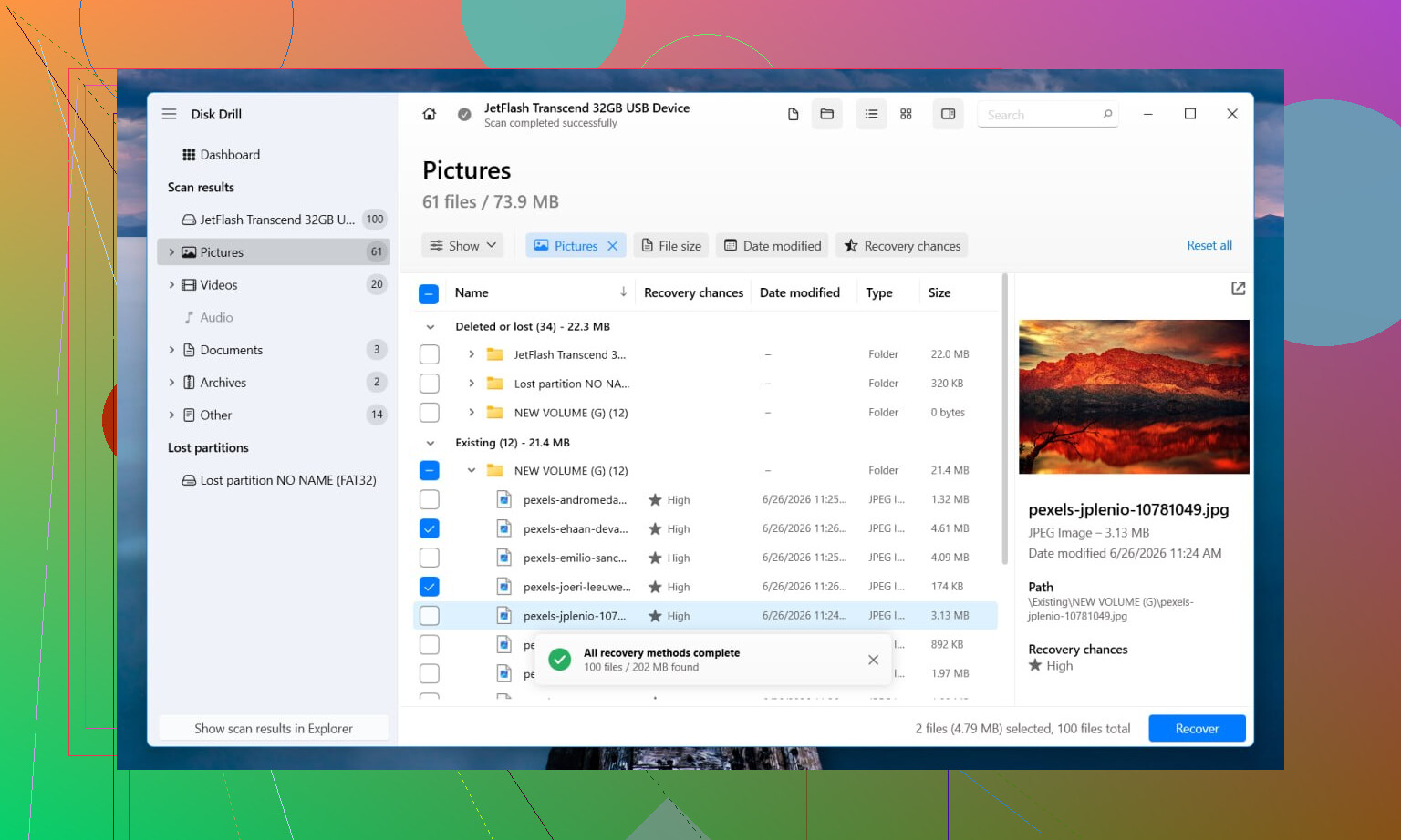

Per il recupero, inizierei con Disk Drill. L’ho usato perché gestisce abbastanza bene due situazioni diverse. Se alcune informazioni del file system sono ancora leggibili, tende a recuperare i file mantenendo nomi e cartelle intatti. Se il file system è compromesso del tutto, passa alla scansione per firme di file e cerca i tipi di file conosciuti direttamente sulla superficie del disco. È più lento e disordinato, ma è meglio che fissare l’etichetta RAW in Windows senza arrivare da nessuna parte.
I passaggi sono abbastanza semplici:
  1. Installa Disk Drill su un’unità diversa. Non metterlo su quella danneggiata.
  2. Seleziona la partizione RAW o l’intero disco.
  3. Fai clic su Cerca dati persi. Se è un dispositivo esterno e ti chiede una modalità, usa Scansione universale. Terrei Recupero avanzato fotocamera per schede SD o supporti di droni.
  4. Attendi il completamento della scansione. Non fermarla prima, a meno che tu non debba farlo.
  5. Anteprima i file prima di recuperarli. L’ho imparato nel modo più duro. Il fatto che compaia un nome file non significa nulla se poi il file non si apre.
  6. Recupera tutto su un altro disco.
