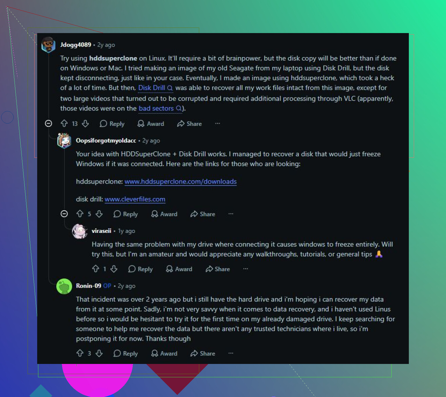

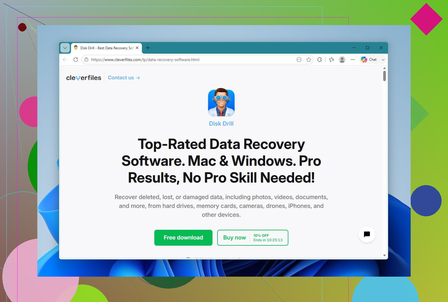

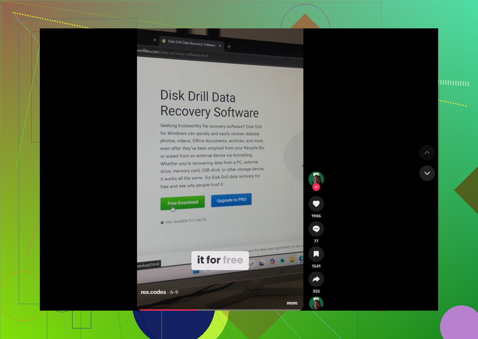

No Windows 10, o Disk Drill é uma opção razoável porque pode fazer tanto a recuperação quanto a criação de imagem da unidade. A melhor abordagem é criar primeiro uma imagem completa da unidade com problema e depois examinar a imagem em vez de forçar a unidade original repetidamente. Isso é especialmente importante se a unidade estiver instável.
Um fluxo de trabalho básico seria:
  1. Instale o Disk Drill em uma unidade diferente, não na danificada.
  2. Crie uma imagem da unidade corrompida.
  3. Carregue essa imagem no Disk Drill.
  4. Execute a Verificação Universal.
  5. Visualize os arquivos que ele encontrar.
  6. Recupere-os para outra unidade.
Vale a pena usar a parte de visualização, porque ela permite verificar se os arquivos estão realmente legíveis antes de você gastar tempo recuperando tudo. A versão gratuita para Windows também permite recuperar até 100 MB, o que pode ser suficiente para testar a verificação ou salvar alguns documentos importantes.
