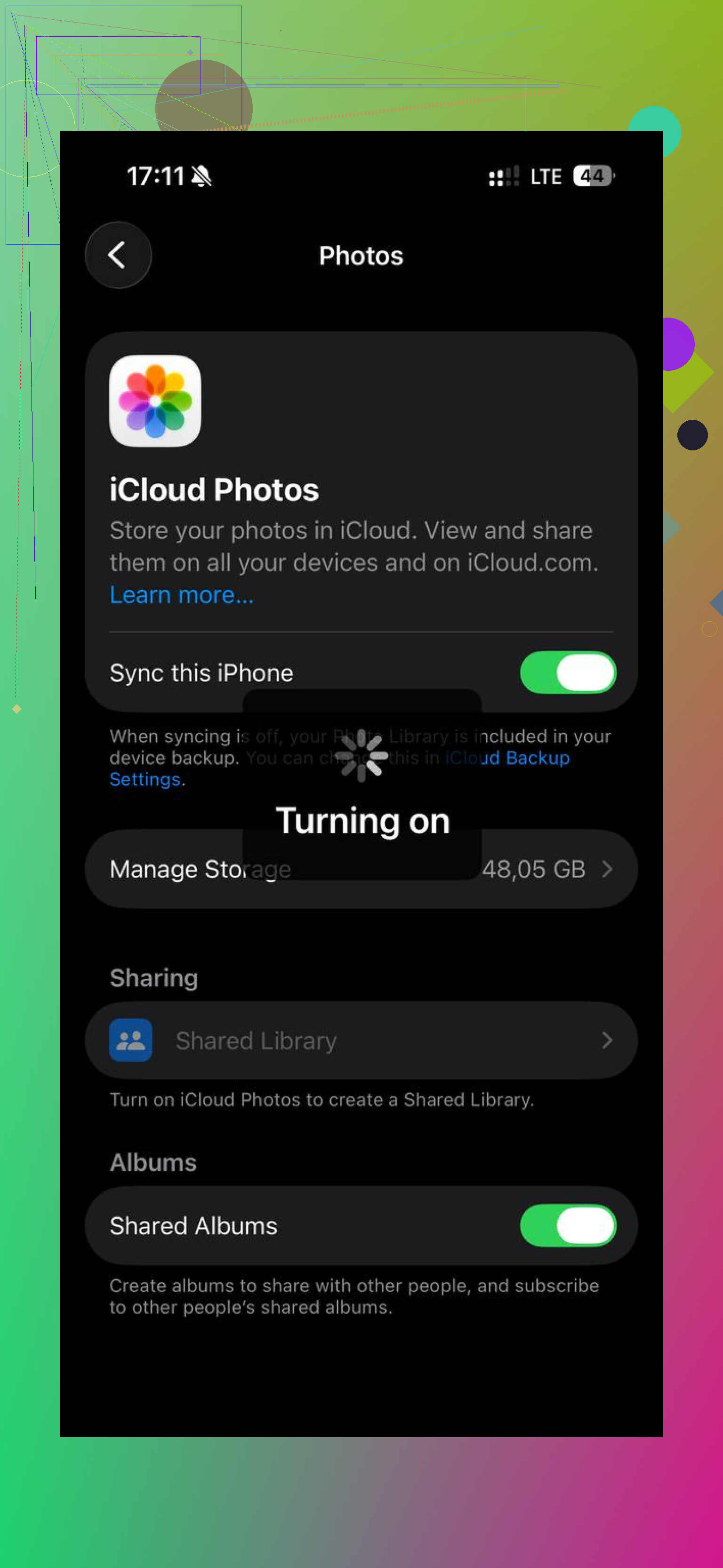

Si Supprimées récemment est déjà vide, alors Photos iCloud est probablement en cause. Quand Photos iCloud est activé, votre téléphone doit synchroniser toutes ces suppressions avec les serveurs d’Apple afin que les mêmes changements soient appliqués sur tous vos appareils. Si votre connexion est lente, ou si le téléphone peine déjà parce que le stockage est presque plein, cela peut prendre un moment.
Vérifiez aussi si Optimiser le stockage de l’iPhone est activé. Ce réglage piège beaucoup de gens. S’il est activé, votre téléphone ne stocke peut-être que des versions locales plus petites des photos, tandis que les fichiers en pleine résolution restent dans iCloud. Donc supprimer 1 000 photos ne libère peut-être pas autant d’espace local que prévu, parce que vous supprimiez surtout des miniatures ou des copies plus petites du téléphone.

La suppression de photos d’un téléphone qui stocke les originaux est très différente de la suppression de photos sur un téléphone qui utilisait déjà iCloud « Optimiser le stockage ». Dans le second cas, vous avez peut-être supprimé énormément de photos mais seulement une petite quantité de données locales, donc la barre de stockage bouge à peine. Je suis d’accord avec @mikeappsreviewer au sujet de Supprimés récemment, mais je vérifierais aussi l’état de synchronisation de Photos : ouvrez Photos, allez dans Bibliothèque, faites défiler jusqu’en bas et voyez s’il est indiqué que la synchronisation est en pause ou en attente du Wi‑Fi/de l’alimentation. Branchez-le, connectez-vous au Wi‑Fi, laissez Photos ouvert un moment, puis redémarrez. Ne continuez pas à activer et désactiver Photos iCloud alors que le stockage est plein, car cela peut amener le téléphone à essayer de revérifier ou de retélécharger des éléments et aggraver la situation. Si Réglages > Général > Stockage iPhone indique que « Photos » n’est en fait plus la catégorie principale, alors l’espace est utilisé ailleurs, généralement par Messages, le cache des apps, les téléchargements ou les données système.
