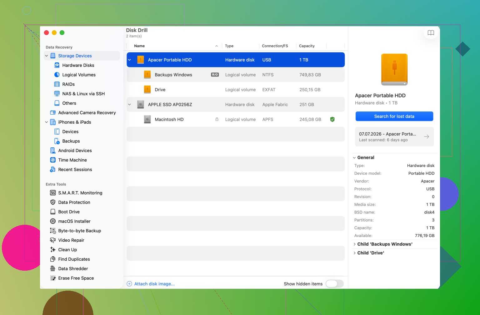

Se a Lixeira estiver vazia e o Time Machine não for uma opção, um software de recuperação costuma ser o próximo passo mais sensato. Disk Drill é um exemplo que pode analisar sistemas de arquivos do Mac como APFS e HFS+. Ele pode procurar registros de arquivos recuperáveis e também identificar arquivos por suas assinaturas internas quando nomes ou pastas estão danificados.
Não instale o software de recuperação na mesma unidade da qual você está tentando recuperar dados. Instale-o em outro lugar e salve os arquivos recuperados também em uma unidade separada. Gravar os arquivos recuperados de volta na unidade com problema pode sobrescrever os dados que você está tentando recuperar.

Descubra que tipo de unidade é antes de conectá-la a adaptadores aleatórios. Unidades antigas de Mac podem ser SATA, IDE/PATA ou retiradas de um Mac que usava um conector estranho, e usar a dock barata errada pode tornar a solução de problemas mais confusa do que precisa ser. Se o macOS exibir uma mensagem dizendo que o disco está ilegível e oferecer inicializá-lo, cancele isso. Inicializar não é um botão de montagem inofensivo. Depois disso, eu verificaria o Utilitário de Disco apenas para ver se a unidade aparece, não para repará-la imediatamente. Se ela aparecer, mas não montar, então um software de criação de imagem ou de recuperação como o Disk Drill faz sentido. Se ela não aparecer de forma confiável, isso é mais um problema de hardware do que um problema de recuperação de arquivos.
