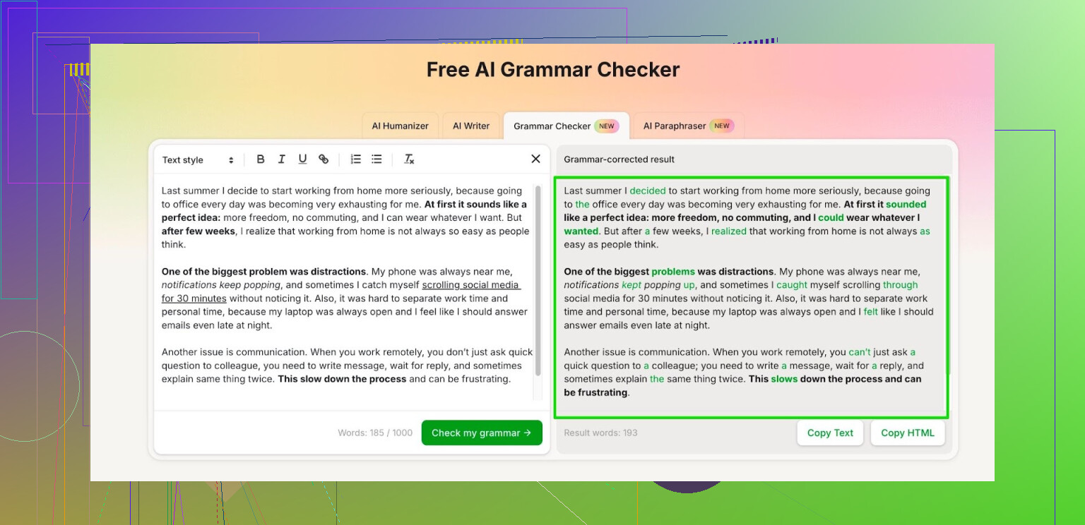

Me cansé de las herramientas de gramática que poco a poco se convierten en trampas de suscripción. Grammarly, Quillbot, todas empiezan bien, luego tu texto choca con algún muro de pago oculto y tienes que empezar a recortar párrafos.
Así que me puse a buscar algo gratis que no se atragantara con textos largos.
Lo que termino usando la mayoría de los días es esto:
Corrector gramatical con IA gratis
Así es como me funciona:
  • Sin cuenta: procesa hasta 1.000 palabras de una vez.
  • Con cuenta: permite hasta 7.000 palabras al día.
Para tener una referencia, 7.000 palabras cubren:
  • Un ensayo escolar completo más revisiones.
  • Un hilo de correos largo o un informe para el trabajo.
  • Un capítulo de tesis o el borrador de una entrada de blog.
Mi rutina es así:
  1. Escribo en Google Docs o Word sin pensar en la gramática.
  2. Copio todo en el corrector.
  3. Reviso las sugerencias y solo acepto las que encajan con mi tono.
  4. Pego el texto editado de vuelta en mi documento.
Algunas notas de uso real:
  • Se maneja bien con gramática básica, puntuación y orden de las palabras.
  • No convierte el texto en jerga corporativa, que es lo que prefiero.
  • Aun así, leo todo una vez más antes de enviarlo, porque ninguna herramienta capta el contexto siempre.
