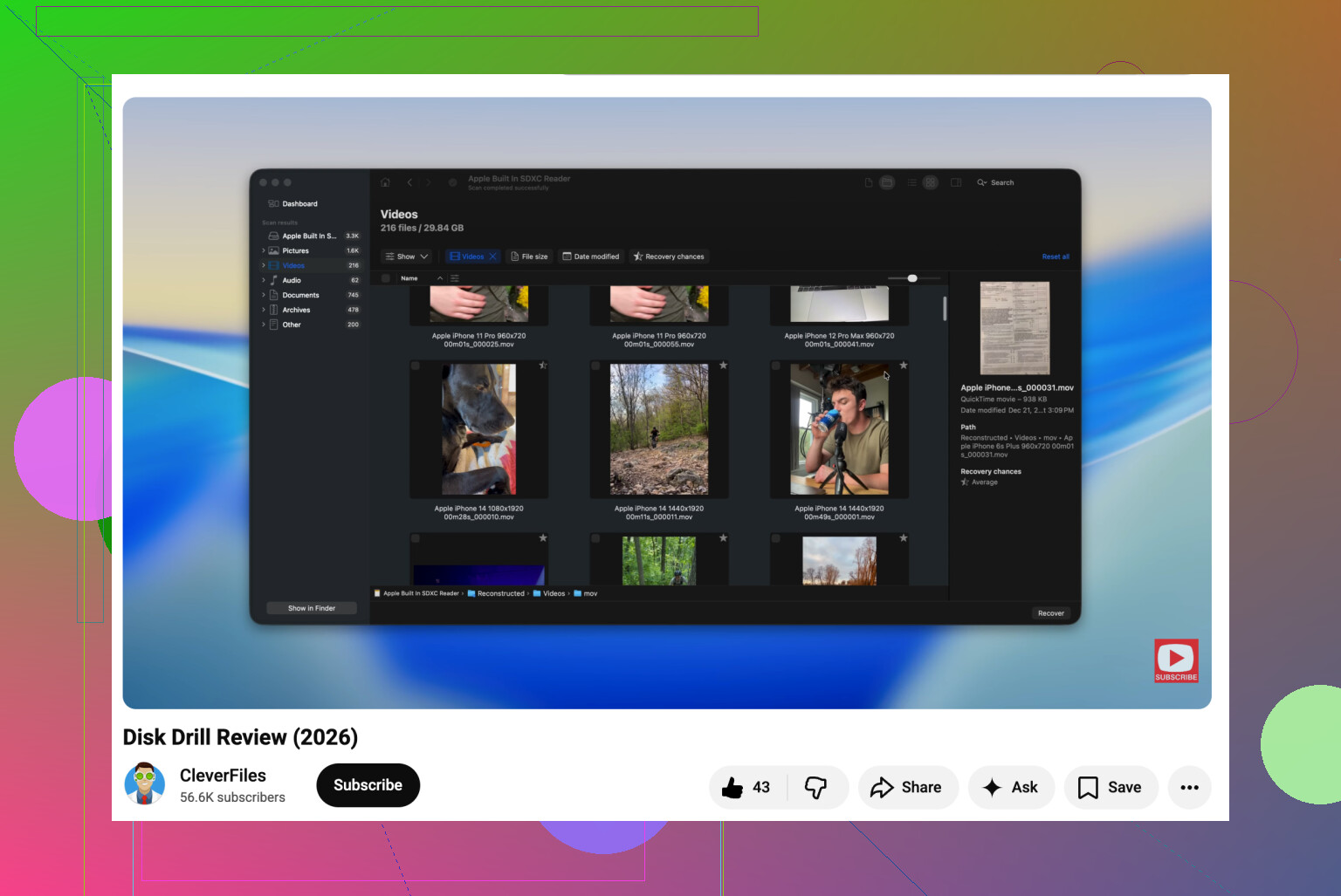

En cuanto al software, al que siempre vuelvo es Disk Drill.
He probado un montón de alternativas a lo largo de los años. Disk Drill sigue cayendo en el punto ideal para mí. Recupera bien y no te complica la vida mientras lo hace. Lo he usado en tarjetas SD, SSD, discos externos y dispositivos de almacenamiento aleatorios de cámaras antiguas. La interfaz es lo bastante sencilla como para que no pases la primera hora intentando descifrar qué significa cada panel. Instálalo, escanea el dispositivo, previsualiza los archivos, recupéralos en otra unidad. Hecho.
Una cosa que noté es que parece estar pensado para gente de foto y vídeo, no solo para documentos de oficina y pérdida genérica de archivos. Su herramienta Advanced Camera Recovery es útil si trabajas con vídeo fragmentado de cámaras, drones o cámaras de acción. Muchos programas encuentran fragmentos de vídeo pero luego te entregan un archivo roto que no se puede reproducir. Este hace un mejor trabajo reconstruyendo esas piezas en algo utilizable. También maneja una mezcla amplia de formatos RAW, lo que importa si tu equipo es variado. Canon una semana, Sony la siguiente, quizá también algo de Fujifilm.

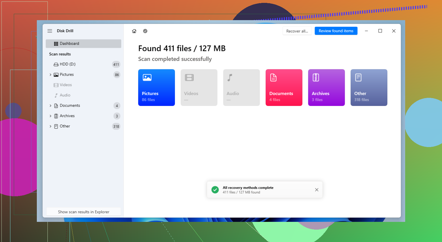

Para la recuperación real, Disk Drill es una opción bastante práctica para recuperar fotos de una tarjeta SD formateada porque permite previsualizar fácilmente lo que aún sigue ahí antes de recuperar. Eso importa más de lo que la gente cree. Algunas apps encuentran archivos que básicamente son basura. Si detecta tus JPG/RAW y los previsualiza correctamente, es una señal decente.

Disk Drill es una opción razonable aquí.
  • vista previa fácil para JPG y muchos formatos RAW
  • lo bastante simple para usuarios no técnicos
  • decente para encontrar archivos después de un formateo rápido
