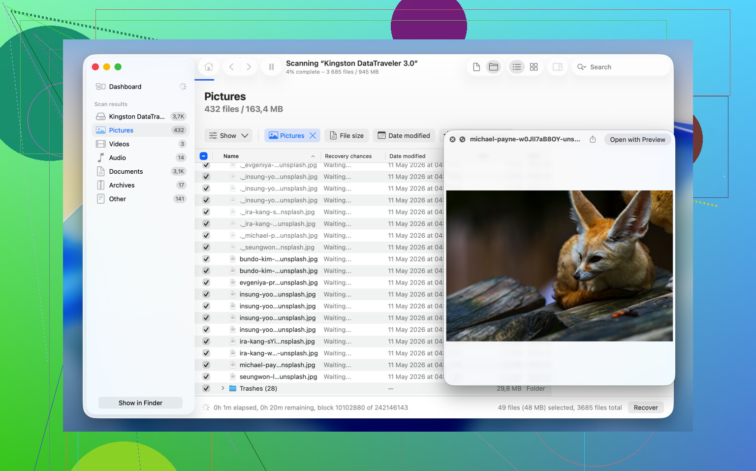

Para unidades no montadas, Disk Drill suele haber sido la ruta más fácil para mí. Lee el dispositivo de almacenamiento directamente, así que a veces puede ver archivos incluso cuando macOS se niega a montar el volumen.
Si tus archivos son importantes, este es el orden que yo usaría:
1. Instala y abre Disk Drill.
2. Encuentra la unidad no montada en la lista de dispositivos.
3. Crea primero una copia de seguridad byte a byte si la unidad parece inestable, lenta o errática.
4. Escanea el disco original o escanea la imagen de respaldo en su lugar.
5. Revisa lo que encuentre.
6. Previsualiza los archivos que te importan y asegúrate de que se abran.
7. Recupéralos en una unidad diferente, no de vuelta en la misma.
Una vez que los archivos estén seguros en otro lugar, tendrás margen para experimentar sin convertir un problema pequeño en uno peor.
