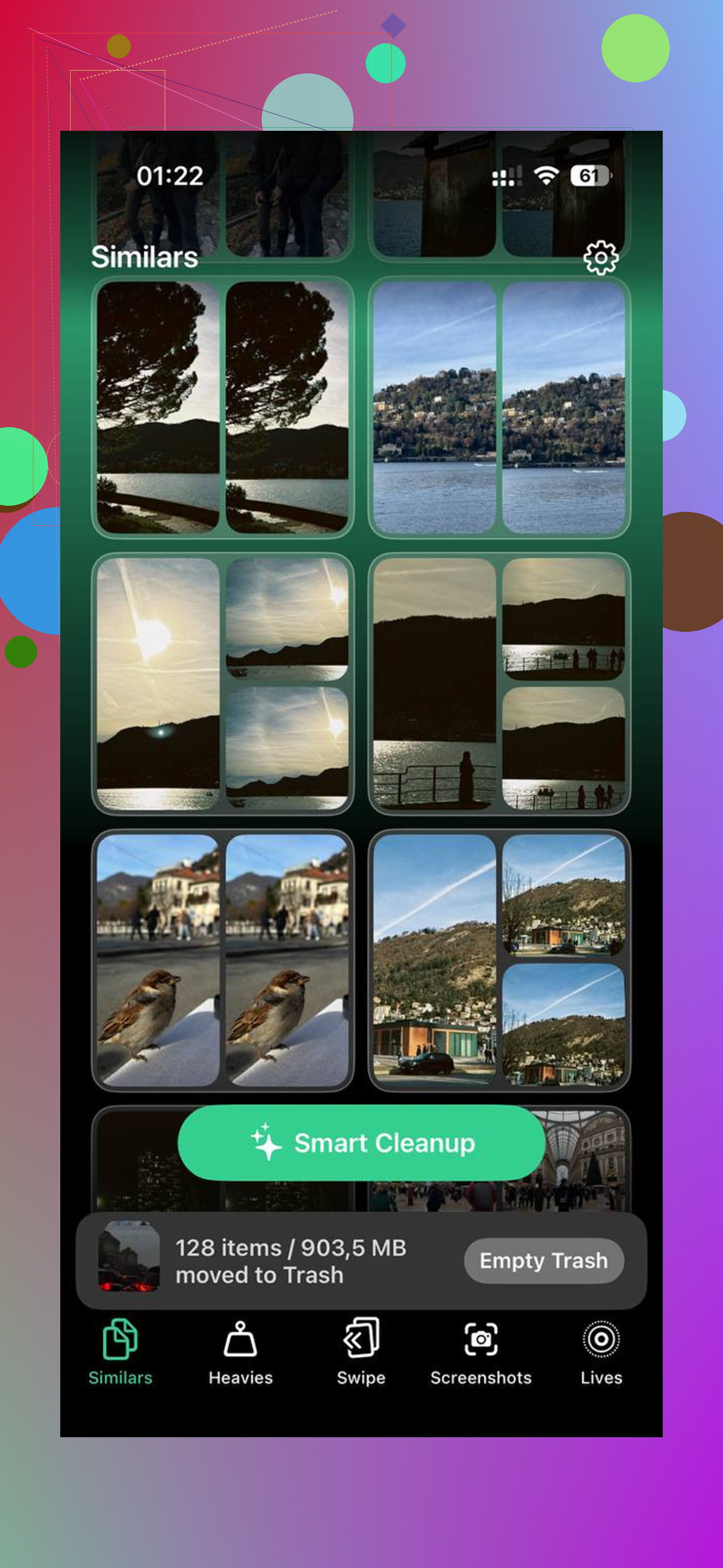

Après avoir perdu trop de temps avec le nettoyage manuel, j’ai essayé une app de nettoyage. Celle que j’ai gardée, c’était Clever Cleaner.
Je ne fais confiance à presque aucune de ces apps, donc je m’attendais au piège habituel. Installation gratuite, puis mur payant au bout de 20 secondes. Celle-ci n’a pas fait ça. Pas de mur d’abonnement, pas de spam publicitaire d’après ce que j’ai vu, et elle gère les choses sur l’appareil, ce qui comptait pour moi parce que je ne voulais pas que ma photothèque soit envoyée ailleurs.
Les parties que j’ai trouvées utiles étaient assez simples.
Similaires :
Elle regroupait les photos presque identiques. Des trucs comme six photos du même reçu, cinq photos floues d’animal de compagnie, dix versions du même coucher de soleil. Elle choisissait la meilleure photo et me permettait de supprimer rapidement le reste.
Lourds :
Cette fonction triait les photos et vidéos par taille. Ça m’a aidé plus que tout le reste. J’ai trouvé d’énormes clips 4K qui mangeaient des centaines de Mo chacun, plus de vieilles captures d’écran vidéo dont j’avais oublié l’existence. Voir la taille exacte des fichiers rendait les choix plus faciles.
Après avoir libéré environ 15 Go, le téléphone a arrêté de traîner. Les apps ont cessé de planter aussi. Pour moi, les ralentissements ont disparu tout de suite.

Si les photos sont le problème et que vous voulez aller vite, utilisez Clever Cleaner. C’est plus rapide que de trier 8 000 photos à la main. Les quasi-doublons et les grandes vidéos sont les solutions les plus faciles.

Aussi, si votre téléphone est plein à cause de l’encombrement des photos, Clever Cleaner est probablement la solution la plus rapide, car il repère les grosses vidéos et les photos en double plus vite qu’en le faisant manuellement. Si vous voulez mieux comprendre comment cela fonctionne, cette présentation complète du nettoyage du stockage iPhone avec Clever Cleaner le montre assez clairement.

Si l’encombrement des photos est le principal problème, Clever Cleaner vaut le coup d’œil, car il fait rapidement ressortir les doublons et les très grosses vidéos.
Avantages :
  • nettoyage visuel rapide
  • efficace pour les photos en double et les vidéos volumineuses
  • plus simple que le tri manuel
Inconvénients :
  • aide surtout pour les médias, pas pour tous les types d’encombrement du stockage
  • il faut quand même vérifier avant de supprimer
  • moins utile si votre problème vient des données système ou du cache des apps
