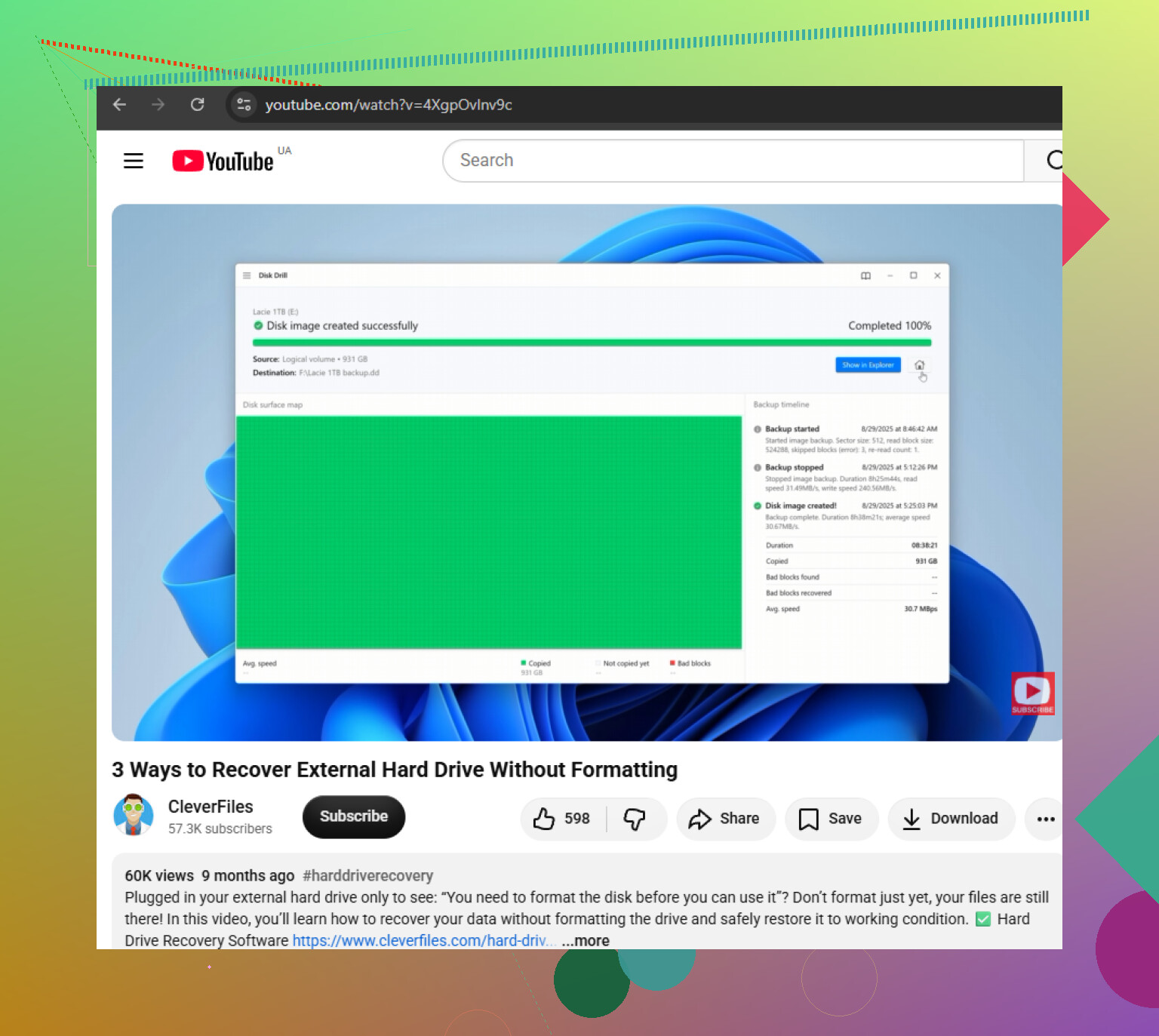

Se a unidade parecer instável ou continuar desconectando, faça primeiro um backup byte a byte. O Disk Drill pode criar uma imagem completa do disco da unidade Seagate, e então você pode analisar essa imagem em vez de colocar mais estresse na unidade original.

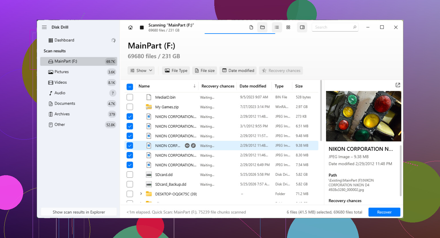

Quando a unidade, ou a imagem do disco, estiver disponível, execute a varredura e verifique os resultados com atenção. Visualize os arquivos mais importantes antes de recuperá-los. Se uma foto, vídeo, documento ou arquivo compactado for visualizado corretamente, isso geralmente é um bom sinal de que ele pode ser restaurado.
Salve os arquivos recuperados em outro lugar. Não os coloque de volta na mesma unidade Seagate durante a recuperação, porque isso pode sobrescrever outros dados que você ainda não recuperou.

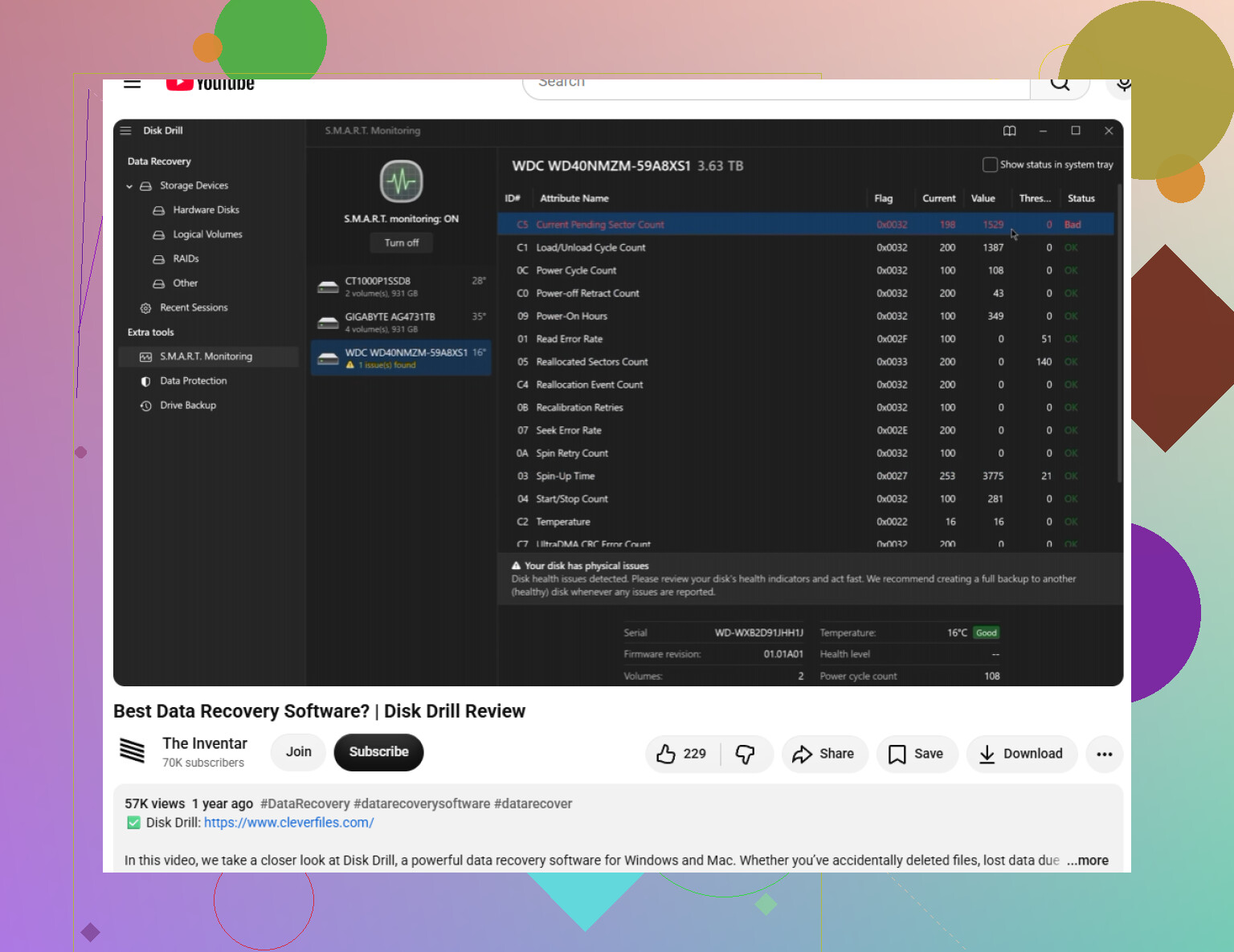

Depois de recuperar os arquivos, não presuma que a unidade está bem. Execute um teste completo com o Seagate SeaTools ou outra ferramenta de diagnóstico confiável. Se ela falhar, substitua a unidade. Se passar, você pode reformatá-la e reutilizá-la, mas eu ainda manteria outro backup daqui para frente.
