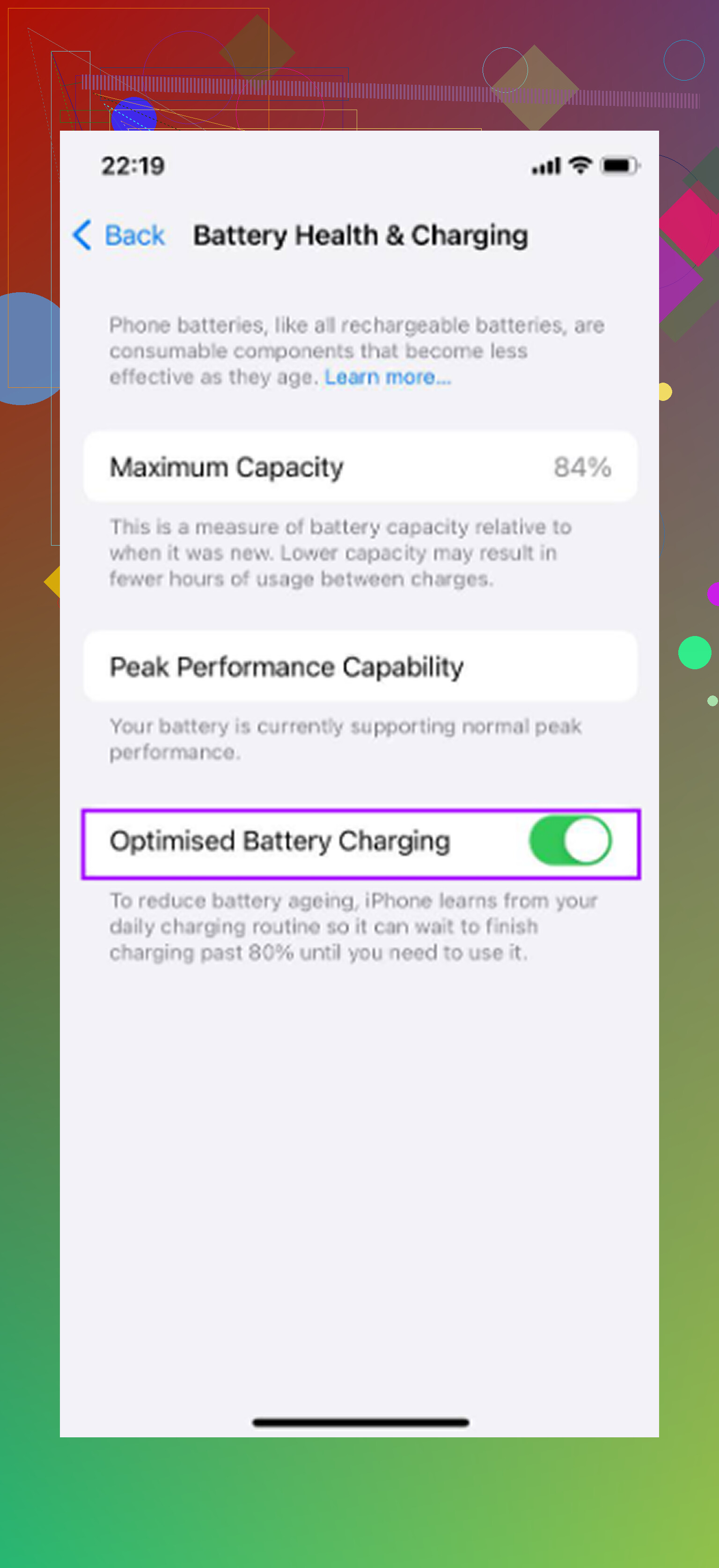

La prima cosa da controllare è lo stato della batteria. Vai su Impostazioni > Batteria > Stato e ricarica batteria. Se la Capacità massima è sotto l’80%, iOS potrebbe limitare le prestazioni per evitare che il telefono si spenga in modo casuale. A quel punto, cambiare impostazioni o eliminare qualche app passa in secondo piano. Sostituire la batteria di solito costa molto meno che comprare un telefono nuovo e può fare una differenza molto più grande della maggior parte delle ottimizzazioni software.
Se la batteria è ancora sopra l’80%, allora vale la pena controllare gli altri rallentamenti più comuni.

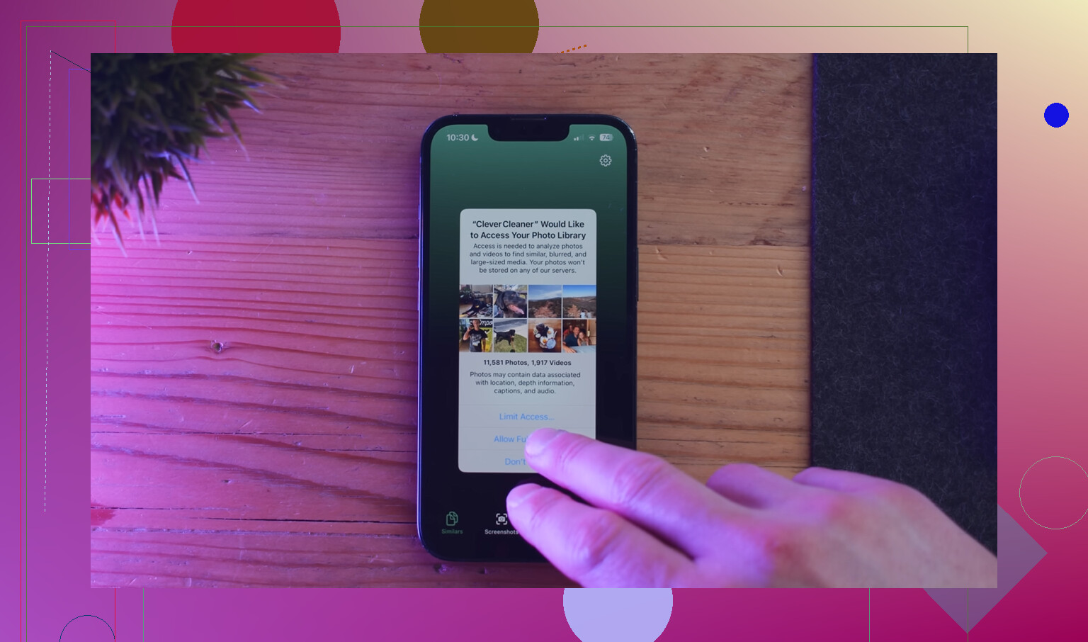

Esaminare manualmente migliaia di foto è una seccatura, quindi usare un’app di pulizia può rendere la liberazione di spazio molto meno frustrante. Clever Cleaner è quella citata qui perché è gratuita, non ha pubblicità e non richiede un abbonamento.
Il flusso di pulizia più utile è piuttosto semplice:
  1. Inizia con la scheda Heavies. Ordina i file per dimensione, quindi le grandi registrazioni dello schermo e i vecchi video in 4K compaiono per primi. Bastano pochi di questi per occupare più spazio di centinaia di foto normali.
  2. Poi controlla Similars. Raggruppa le foto quasi duplicate e contrassegna quella più nitida in ogni gruppo, il che è utile per raffiche, scatti ripetuti e versioni leggermente diverse della stessa immagine.
  3. Dai un’occhiata anche a Screenshots. Vedere la dimensione del file di ciascuno rende più facile eliminare il superfluo senza pensarci troppo.
  4. La pulizia viene eseguita sul dispositivo, quindi i file non vengono caricati altrove.
L’ordine migliore è: batteria per prima, impostazioni per seconde, spazio di archiviazione per terzo. Dopo aver eliminato foto o video, svuota anche Eliminati di recente in Foto, altrimenti lo spazio non si libererà davvero ancora.
