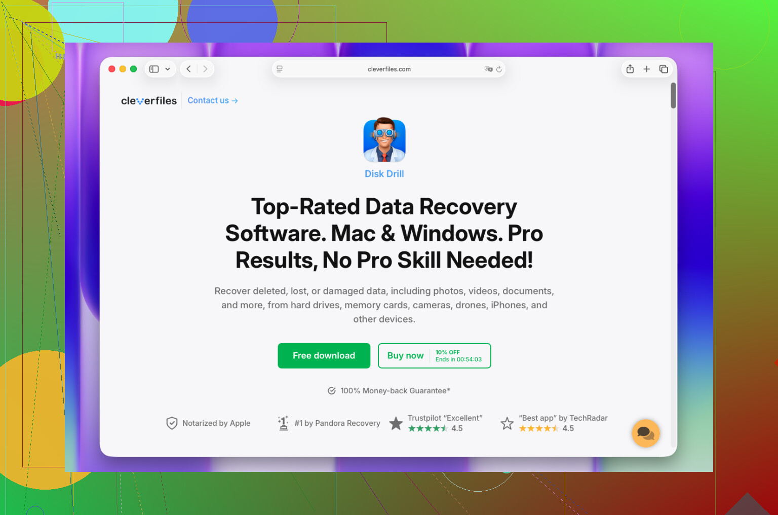

3. 先用恢复软件开始
如果是被删除的视频文件,我会先用 Disk Drill
原因在于它的 Advanced Camera Recovery 模式。很多相机不会把长视频文件保存成一个整齐连续的数据块。它们会把片段分散写入卡上的不同位置。所以扫描器可能能找到一些数据块,却仍然无法重建出一个完整且可播放的视频。
这个模式就是为这种情况设计的。它会尝试把碎片化的录制内容重新拼接起来,这对 GoPro、DJI、Sony、Canon、Nikon、Fujifilm、Insta360、行车记录仪以及类似设备拍摄的素材尤其有帮助。我见过同样是碎片化文件,在一个工具里能恢复,在另一个工具里却依然损坏,所以这一点很重要。
基本流程:
  1. 用读卡器连接存储卡。
  2. 打开 Disk Drill。
  3. 选择存储卡。
  4. 选择 Advanced Camera Recovery
  5. 运行扫描。
  6. 预览找到的内容。
  7. 把恢复出的视频保存到另一块硬盘。
不要把文件恢复回同一张卡上。我知道这听起来很明显,但确实有人这么做。

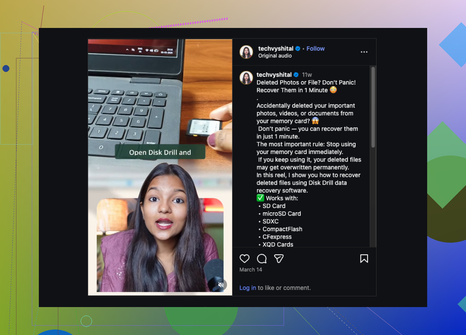

如果你想看一个简短说明,这个关于 SD 卡和存储卡视频恢复的短片把基础内容讲得很清楚:
观看这个简短的 SD 卡视频恢复短片
