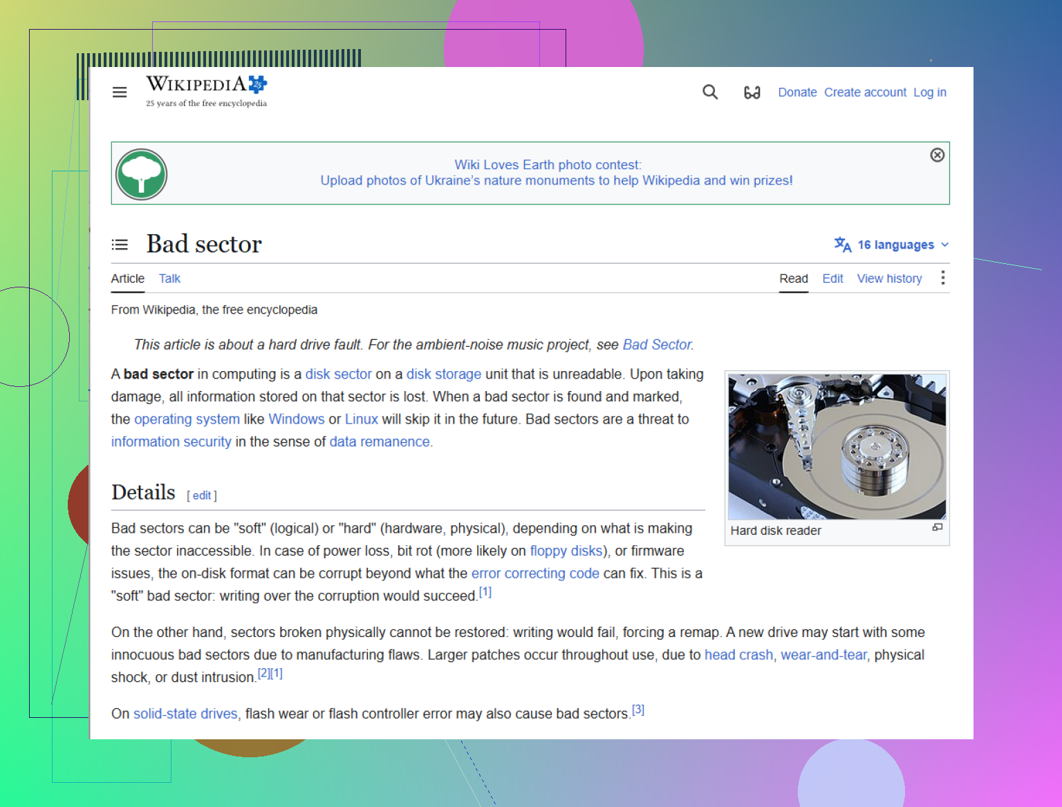

Pelo que vi, isso geralmente se resume a uma de duas coisas.
Setores defeituosos lógicos são o tipo menos feio. Os dados e as informações de verificação de erro não batem mais, muitas vezes depois de uma queda de energia, uma reinicialização forçada ou alguma interrupção aleatória. A superfície ainda pode estar boa.
Setores defeituosos físicos são piores. Isso aponta para dano físico, coisas como desgaste do prato ou uma cabeça de leitura falhando. Nenhum software corrige dano físico. As melhores ferramentas só contornam isso evitando essas áreas.

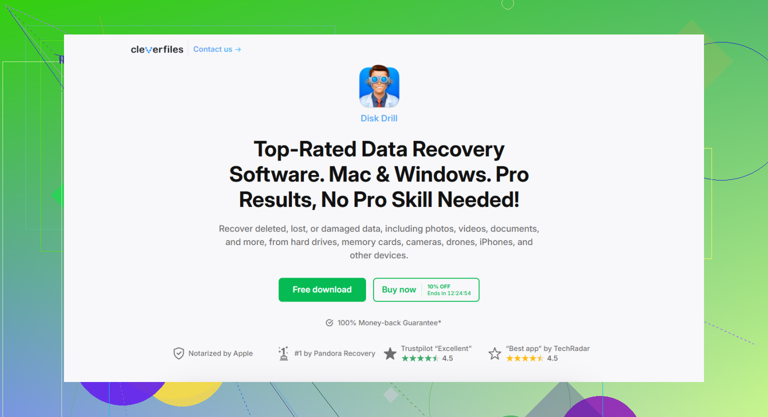

Se você quiser tentar isso por conta própria, um software de recuperação faz mais sentido do que ferramentas de reparo. Disk Drill é uma opção que eu consideraria para um drive que continua travando. A parte útil aqui é o comportamento de backup dele em mídias instáveis. Ele não fica ali para sempre engasgando em um bloco ilegível. Ele pula os trechos ruins, pega primeiro os dados fáceis e depois volta e tenta novamente as áreas ruins com leituras menores. Isso faz diferença. Menos desgaste, menos tempo perdido, melhores chances de extrair mais dados antes que o drive se degrade ainda mais.

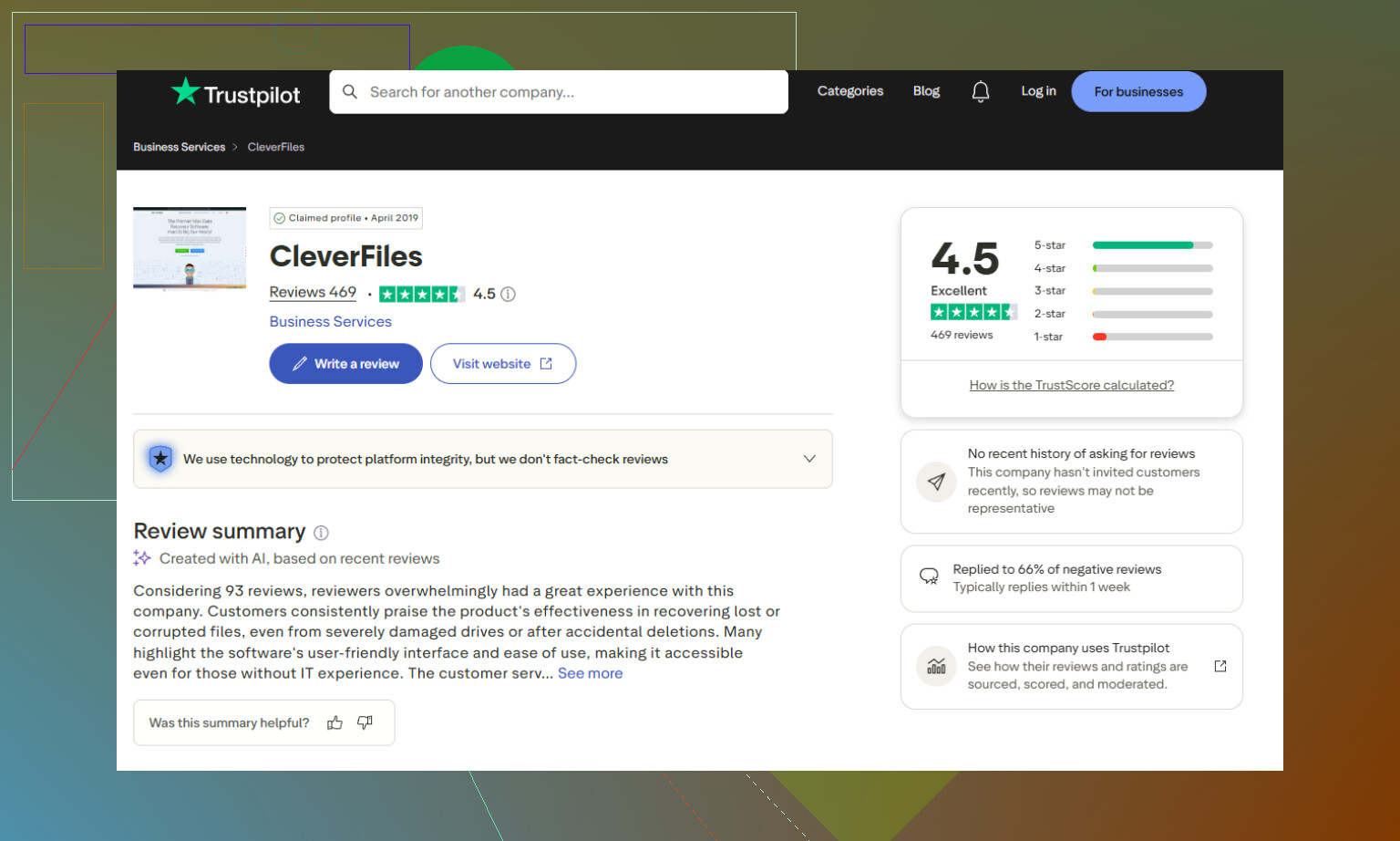

    O Disk Drill é uma escolha decente aqui porque lida com mídia instável melhor que o Explorer. Se quiser comparar o feedback dos usuários primeiro, confira avaliações de usuários do Disk Drill e experiências de recuperação. Se a unidade continuar congelando durante a cópia de arquivos, faça uma imagem e trabalhe a partir dela.
