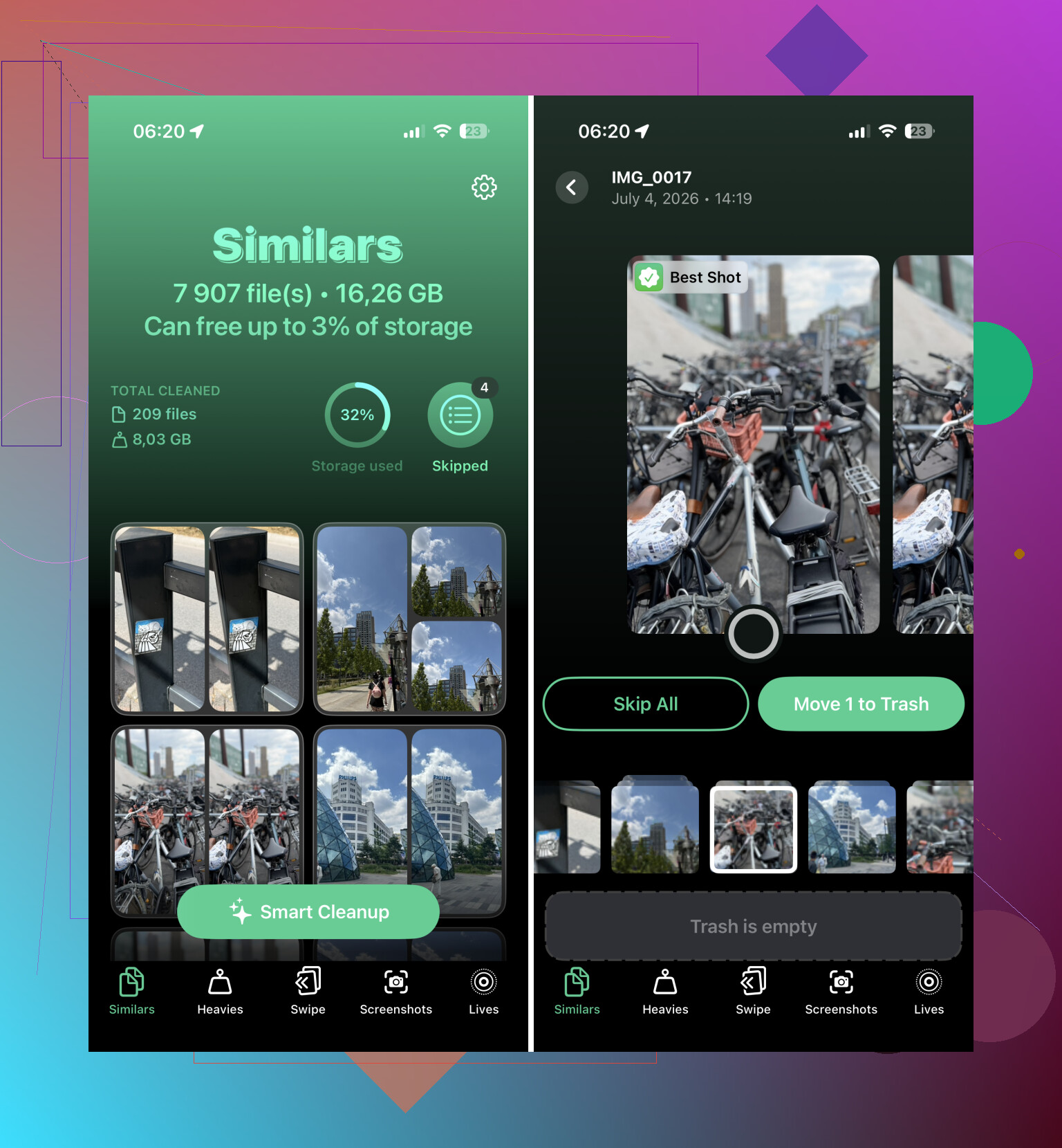

Für eine große Mediathek war Clever Cleaner für mich die nützlichste Option. Ich meide normalerweise Cleaner-Apps, weil viele davon nervig, voller Werbung oder hinter Abos versteckt sind, aber diese hier ist kostenlos und kam mit einer großen Fotomediathek ziemlich gut zurecht.
Nachdem du sie installiert hast, sieh dir zuerst den Bereich Ähnliche an. Dort werden Fotos gruppiert, die fast gleich aussehen, und es wird markiert, was die App für das beste Foto hält, damit du das bessere behalten und die Extras entfernen kannst. Der Bereich Screenshots eignet sich gut, um nutzlose Bildschirmfotos in großen Mengen zu löschen. Live Photos lassen sich ebenfalls durchsehen, besonders wenn du einige in normale Standbilder umwandeln willst, um Speicherplatz zu sparen. Schau dir auch Große Dateien an, denn große Videos schaffen in der Regel viel mehr Speicherplatz frei als das Löschen einer Menge normaler Fotos.

Bei Duplikaten und Beinahe-Duplikaten können Apps wie Clever Cleaner nützlich sein, aber ich würde keine Cleaner-App ohne Überprüfung der Auswahl für dich entscheiden lassen. Das beste Foto ist manchmal das schärfste, nicht das, das dir tatsächlich am besten gefällt. Nutze die App, um ähnliche Aufnahmen zu gruppieren, und triff dann selbst die endgültige Entscheidung.
